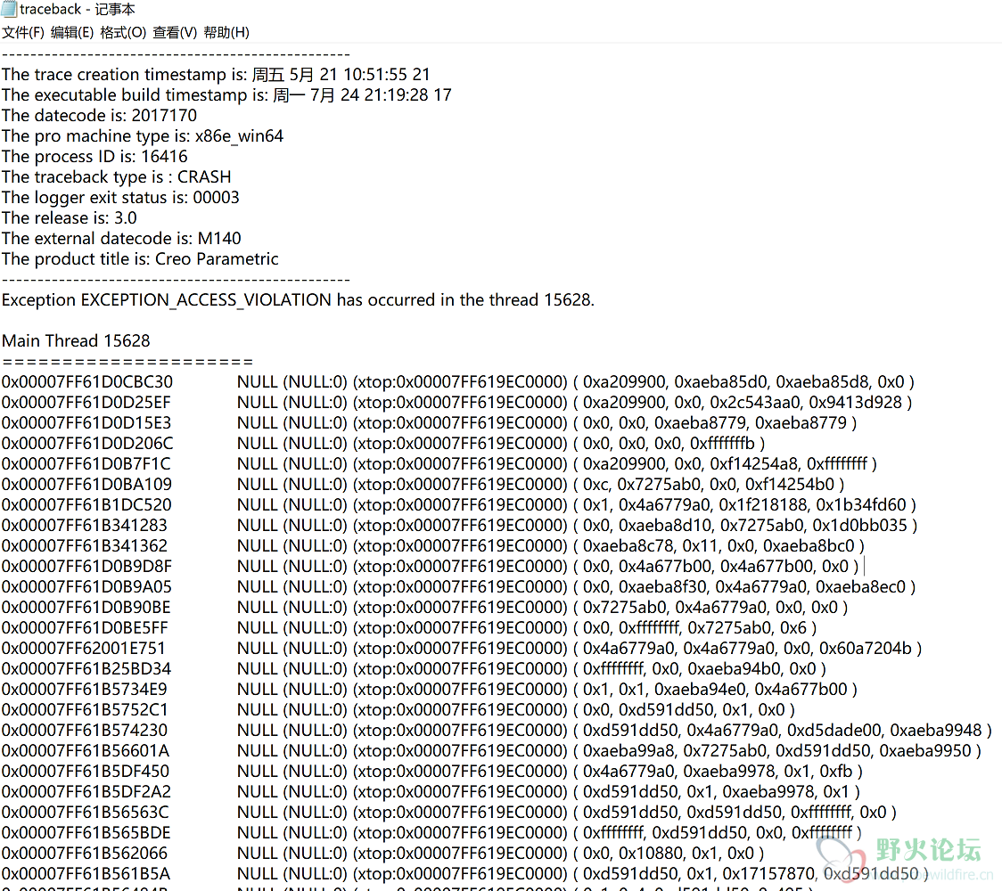

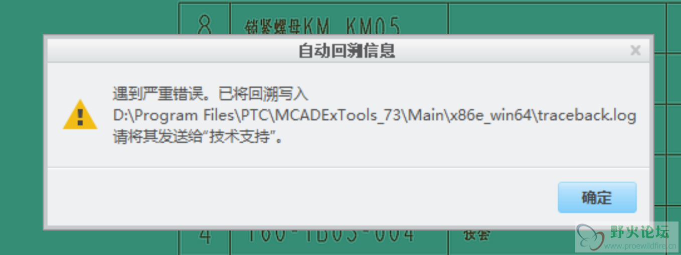

保存工程图中突然报错然后重新就打不开了是什么情况
报错的那个traceback文件我不知道怎么发上来。

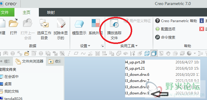

发表于 2021-5-21 11:36 | 显示全部楼层
你可以试着恢复
一、将出错的.drw的小版本删除
二、试着用追踪文件恢复

 楼主| 发表于 2021-5-21 11:45 | 显示全部楼层
我现在是这样做的,打开上一次版本能打开。至于你说的追踪文件这个我没弄过。点开播放文件里面看不到文件
