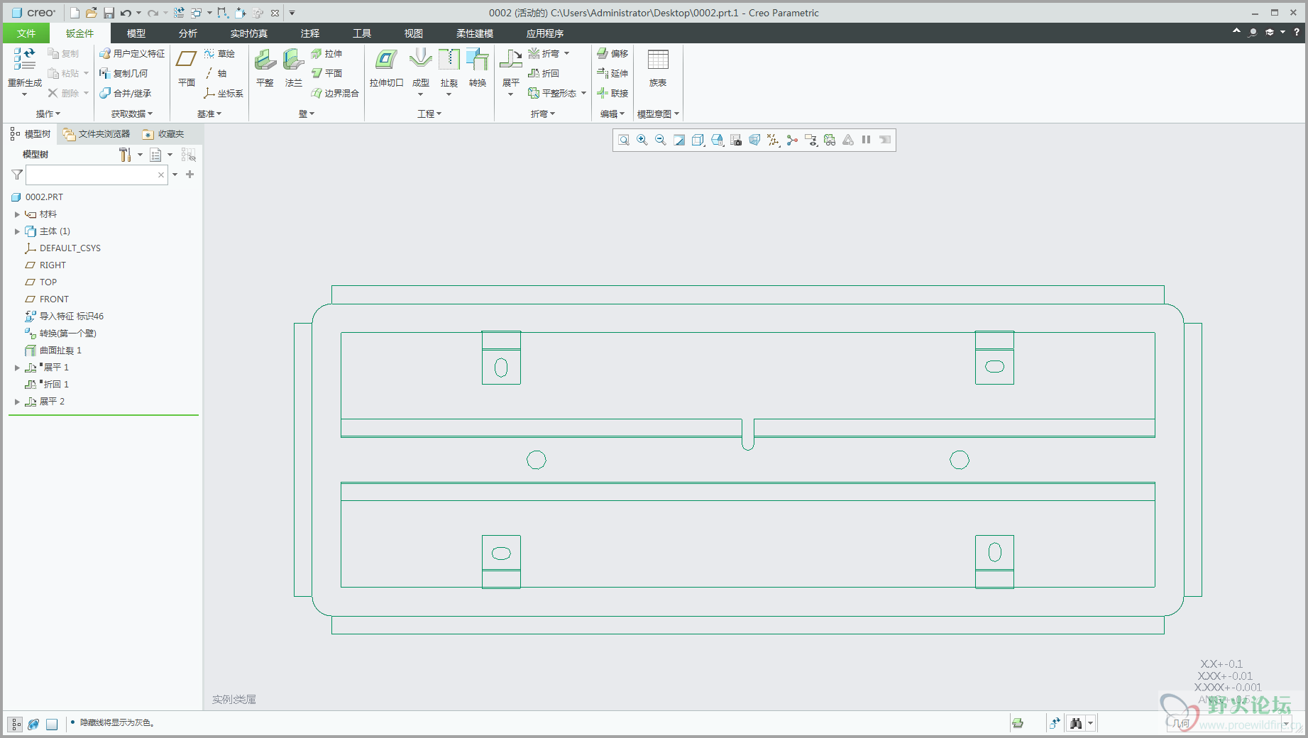

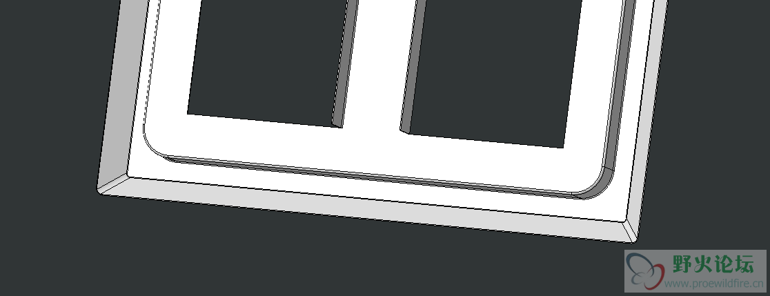

请问各位法兰壁如何展开

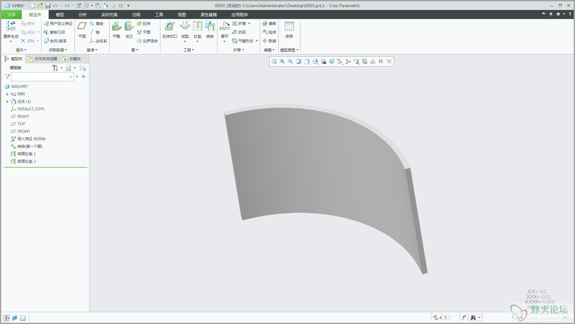

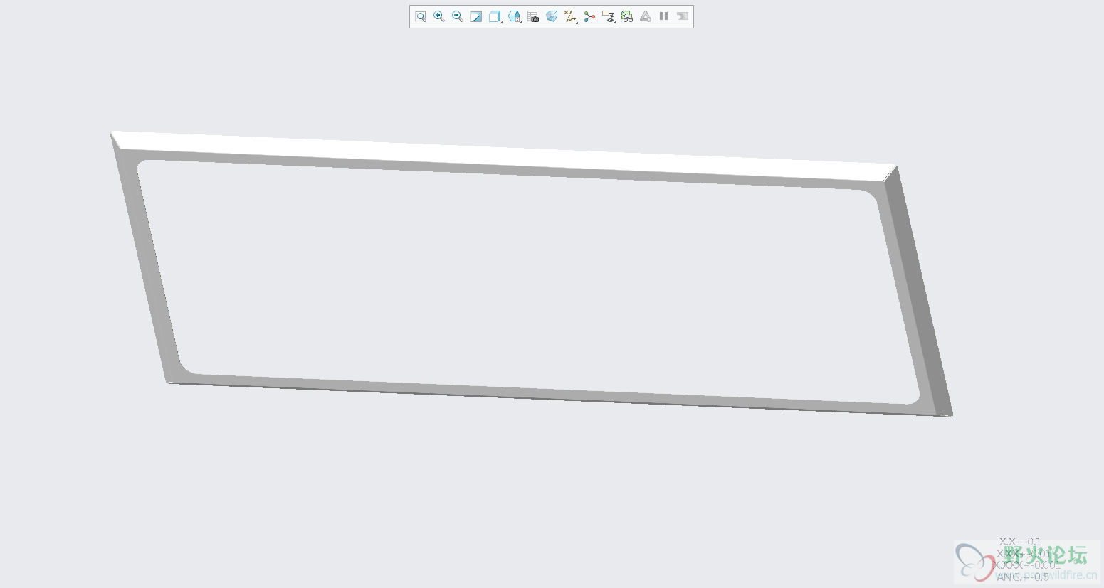

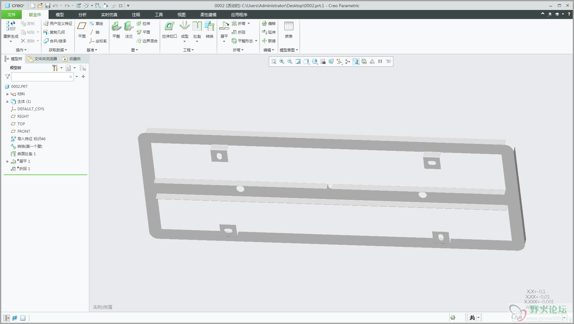

首先,我要说的是,要实现一个产品,有很多种工艺,我们要做的是找到简单合理的工艺,这很重要!因为这跟成本息息相关!成本的高低取决于工艺的复杂程度,当然,也要结合工厂的设备及其它方面综合考量。

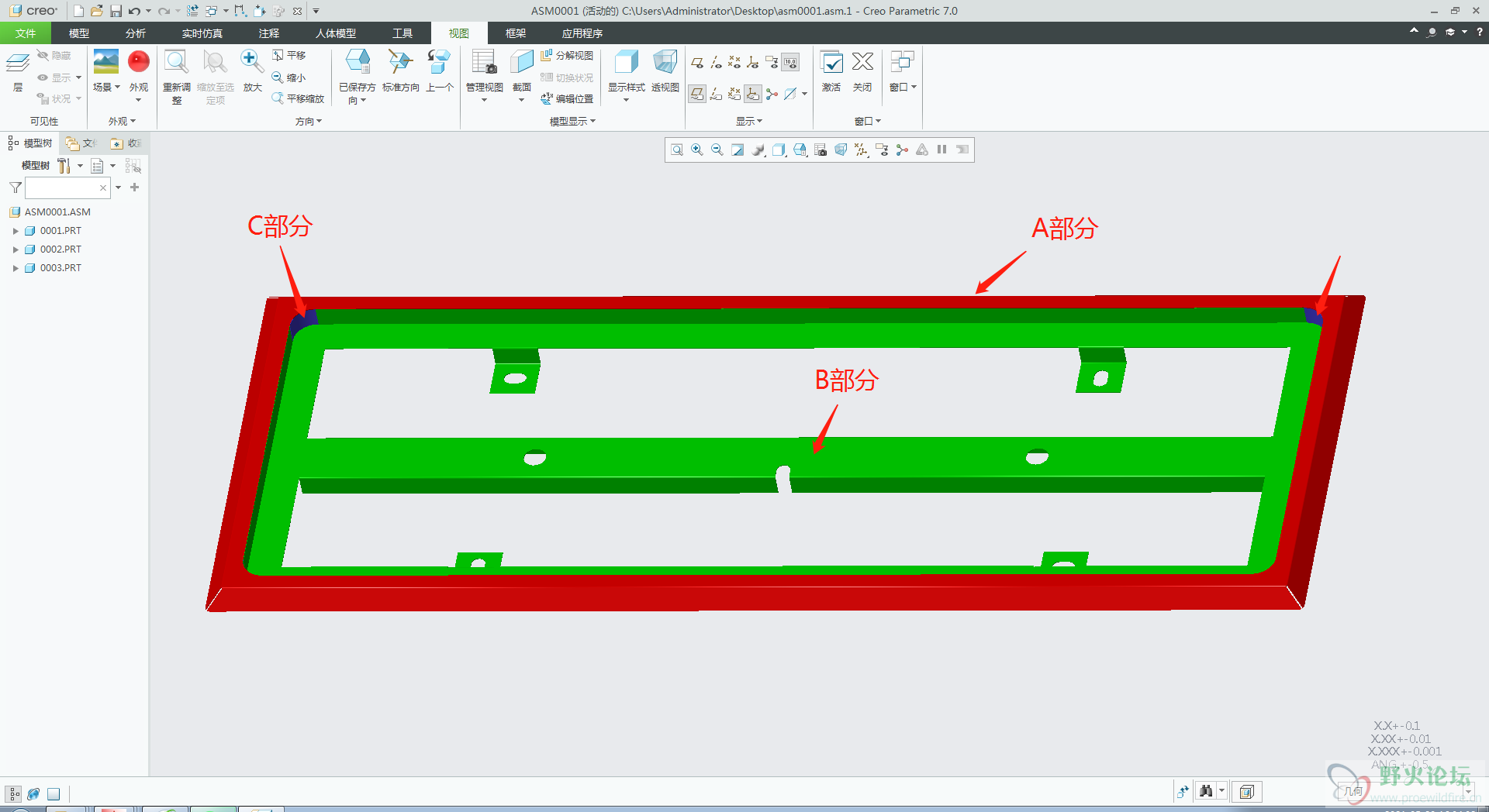

针对这个工件,我的拆图思路是将这个工件拆分为A、B、C   3个部分焊接
1,A部分
2,B部分
3,C部分

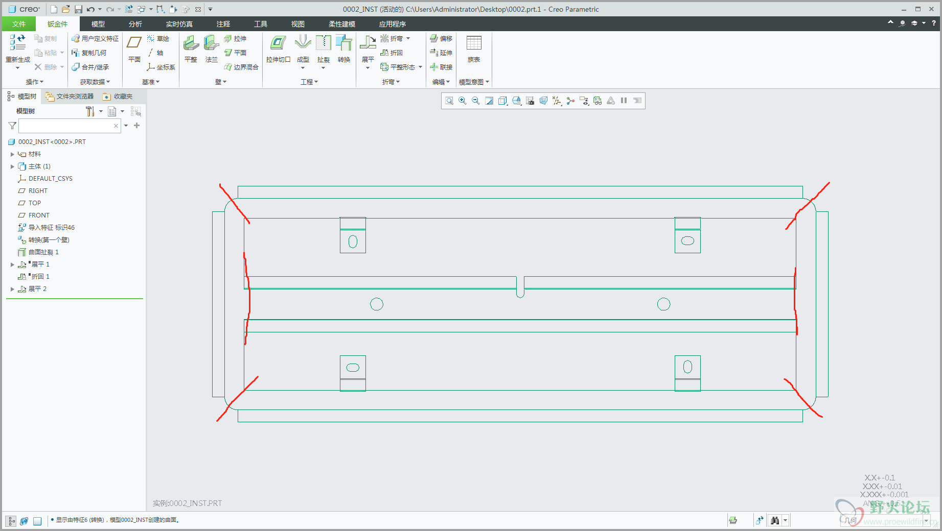

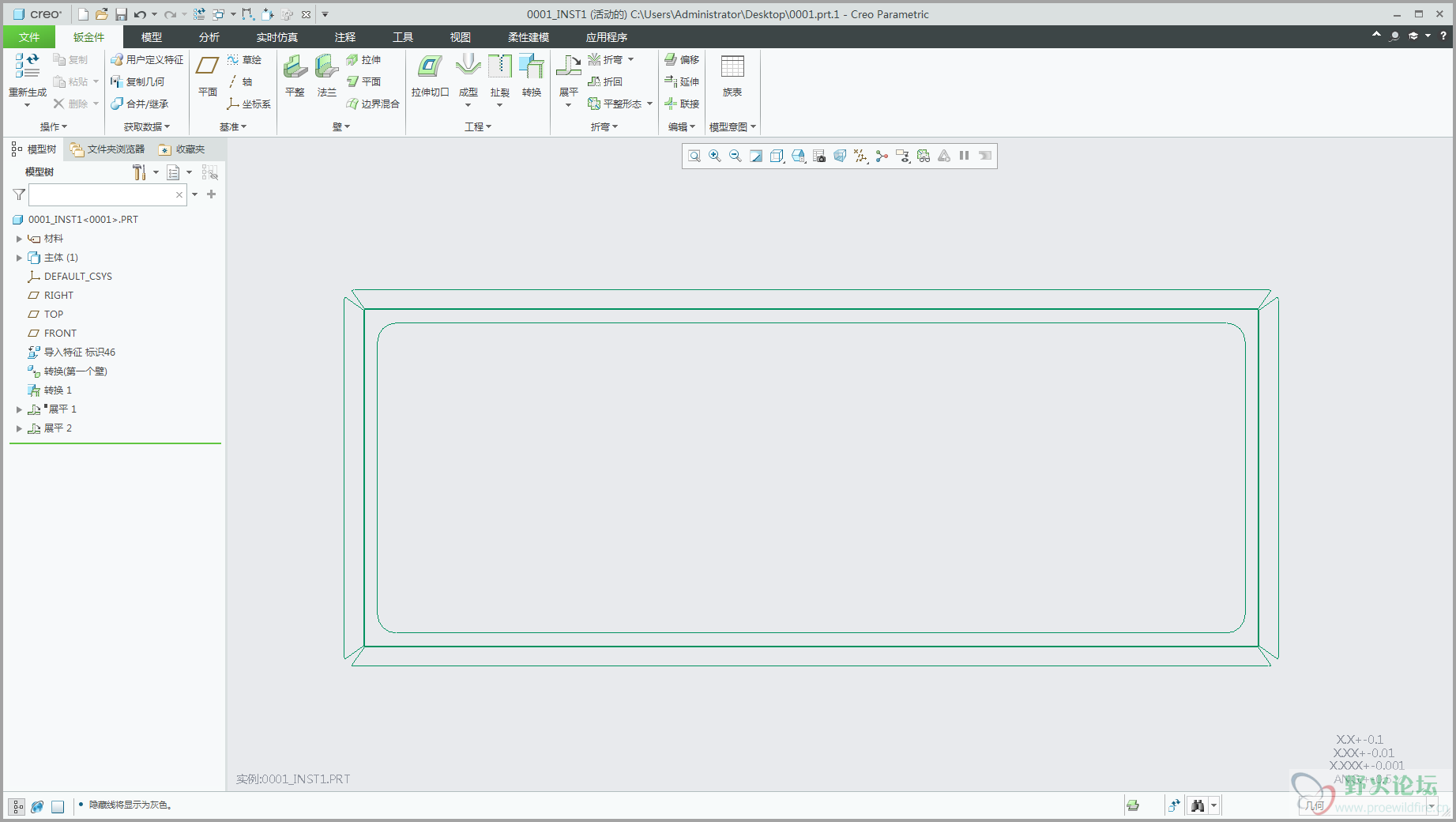

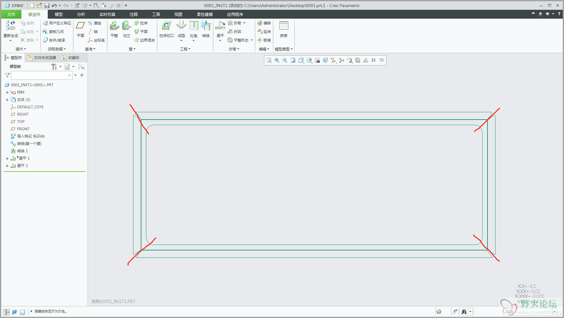

当然,出于考虑节省材料,A、B部分也可以拆分为几部分焊接在一起,从红线处拆分,如下图:
省料的工艺,拆分的部件相对就较多,焊接自然就多;直接折弯成型的,焊接少,但相对比较费料;(当然废料的地方可以根据实际情况,切些小件)只是分享些个人经验,欢迎指正!
最后附上已拆分好的图,给你参考,希望能帮到你!
123.zip
479.45 KB, 下载次数: 6
Creo 7.0

h416404191 发表于 2021-5-20 17:11
首先,我要说的是,要实现一个产品,有很多种工艺,我们要做的是找到简单合理的工艺,这很重要!因为这跟成 ...
这样拆分的话会增加很多人力成本  且产品质感不行   不如直接冲压成型
讲过了,这个要综合考量,选什么样的工艺,取决于客户愿意花什么样的价钱,量大,且产品外观要求高,就开模,况且这种模具不会便宜,量小,不得这样拆啊?

h416404191 发表于 2021-5-21 14:42
讲过了,这个要综合考量,选什么样的工艺,取决于客户愿意花什么样的价钱,量大,且产品外观要求高,就开 ...
~~我就是客户啊   量大  需要开模  所以不需要拆件  需要展品图
