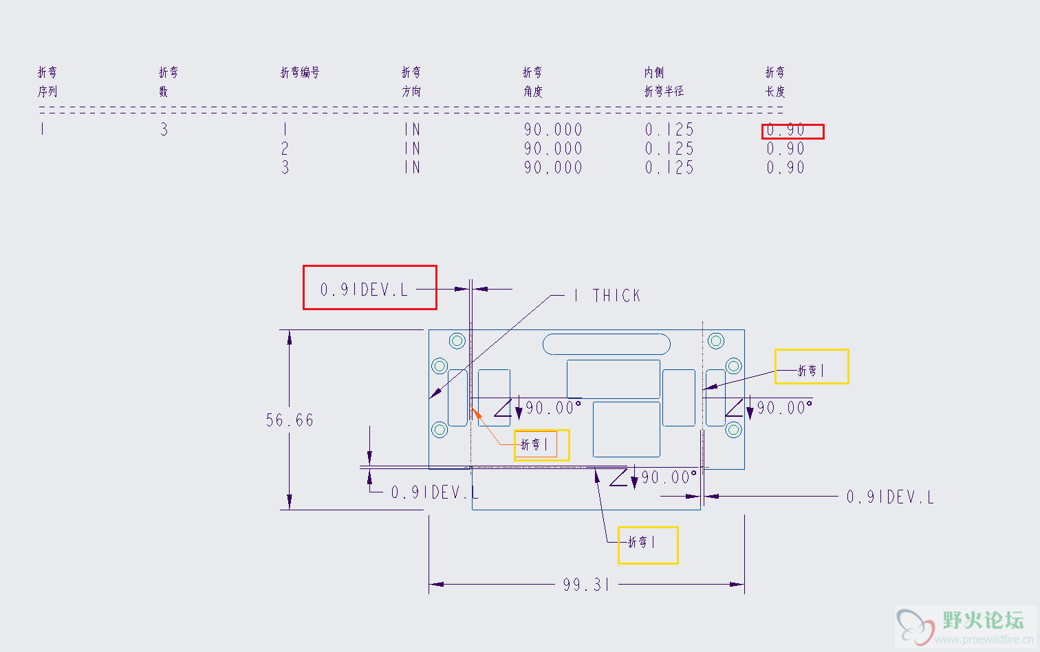

这个显示的尺寸和折弯顺序注释的折弯长度不一致,显示的尺寸四舍五入了,注释的没有四舍五入,有部分把折弯顺序注释四舍五入吗?
还有一个问题,为啥它自动显示的折弯顺序在图纸上都是显示折弯1?
