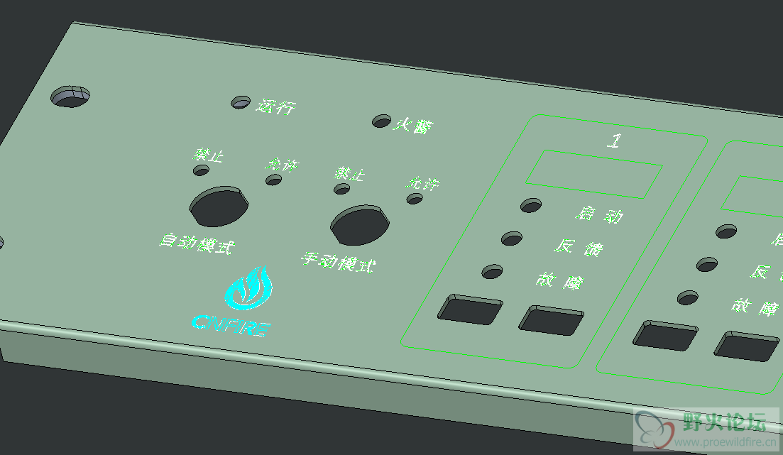

请教各位,如何用creo画丝印

发表于 2021-5-19 16:33 | 显示全部楼层
都是转出平面用AI或者扣桌  好用

发表于 2021-5-19 16:56 | 显示全部楼层
丝印一般是用CDR做的!CREO/PREO只能说打个字标识一下,但是字体效果好像达不到要求!如果没什么要求就CREO直接草绘加字!

发表于 2021-5-19 17:19 | 显示全部楼层
这个设计看到人家用AI或PS,自己就用cad。creo转出的字是空心的,不知怎么办,只好弃用。。。

发表于 2021-5-19 17:20 | 显示全部楼层
做线条布局还可以的,详细了解一下草绘里的的文字功能,字体布局完全没有问题,上颜色就就要cdr或AI

发表于 2021-5-19 17:28 | 显示全部楼层
工程 > 指定区域

 楼主| 发表于 2021-5-20 08:52 | 显示全部楼层
iskgjj 发表于 2021-5-19 17:28
工程 > 指定区域
指定区域做的丝印转出会是面组

发表于 2021-5-20 09:29 | 显示全部楼层
477938951 发表于 2021-5-20 08:52
指定区域做的丝印转出会是面组
那就偏移0.01mm

发表于 2021-5-20 10:56 | 显示全部楼层
丝印需要矢量图形,正常来讲,如果只是出丝印图,先导CAD后利用CDR或AI来做,转曲后发给丝印厂商,如果是要在3D里做效果,可以利用CDR或AI做好丝印图后1:1导出PNG的格式(背景色为透明),再以贴花的形式着色,效果还不错,你可以试试,我以前这么干过
