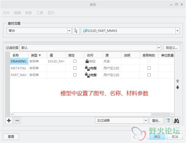

公司目前在上国产PLM系统,图纸上传到系统时,系统会自动从图纸读取名称、图号、材料三个参数,从参数中读取,零件图设置参数读取成功,工程图图纸里面使用&命令读取零件图参数也没问题,但是工程图本身的参数不知道怎么与零件保持一致,手写是可以的,有没有关系式能够自动将零件图的参数内容同步到工程图参数中?
模型中设置了参数,可以自动同步到工程图图纸中
工程图本身的参数如何与模型中的同步?
工程图本身的参数如何与模型中的同步?

发表于 2021-5-19 16:12 | 显示全部楼层
都用PLM了 这都搞不定,所有参数都是3D的,工程图只是引用

发表于 2021-5-19 16:14 | 显示全部楼层
对的!工程图的参数是等于3D的

工程图图纸的参数可以直接调用3D图里面的参数,这个没问题,有没有办法让工程图本身的参数等于3D的参数,不是图纸里面显示的

我们的PLM目前的设定是图纸文件上传系统后,文件的属性如图号、名称从图纸参数里面调取,3D里面有参数调用没问题,工程图本身没有设参数,就调用不了,有没有办法让工程图的参数自动同步3D图呢?

发表于 2021-5-19 17:40 | 显示全部楼层
零件模板中添加和工程图模板同样的图号,名称,材料参数就可以自动同步到工程图图纸中

有没有大佬能解答一下,不是工程图图纸上的参数调用三维图的问题,而是工程图这个文件本身有个参数,里面可以像零件图一样设置参数值,这个参数能否与零件图自动同步?
