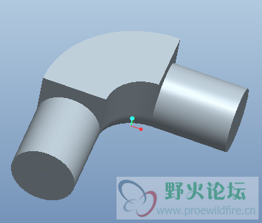

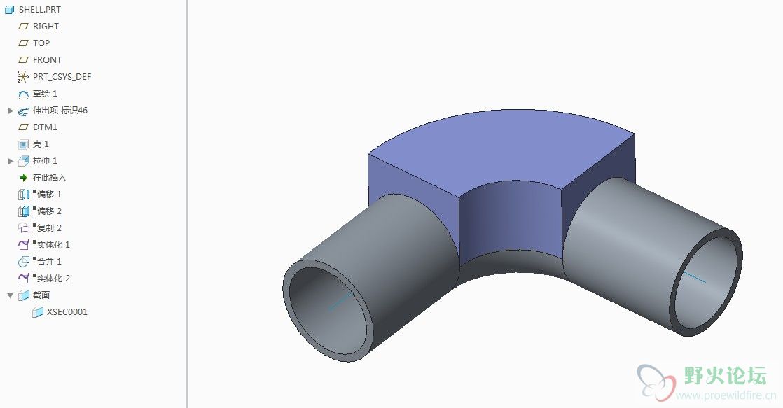

图片中的零件,在扇形平面和两个圆柱端面抽壳3mm,因为尖角抽不了,怎么处理?
望高手赐教!

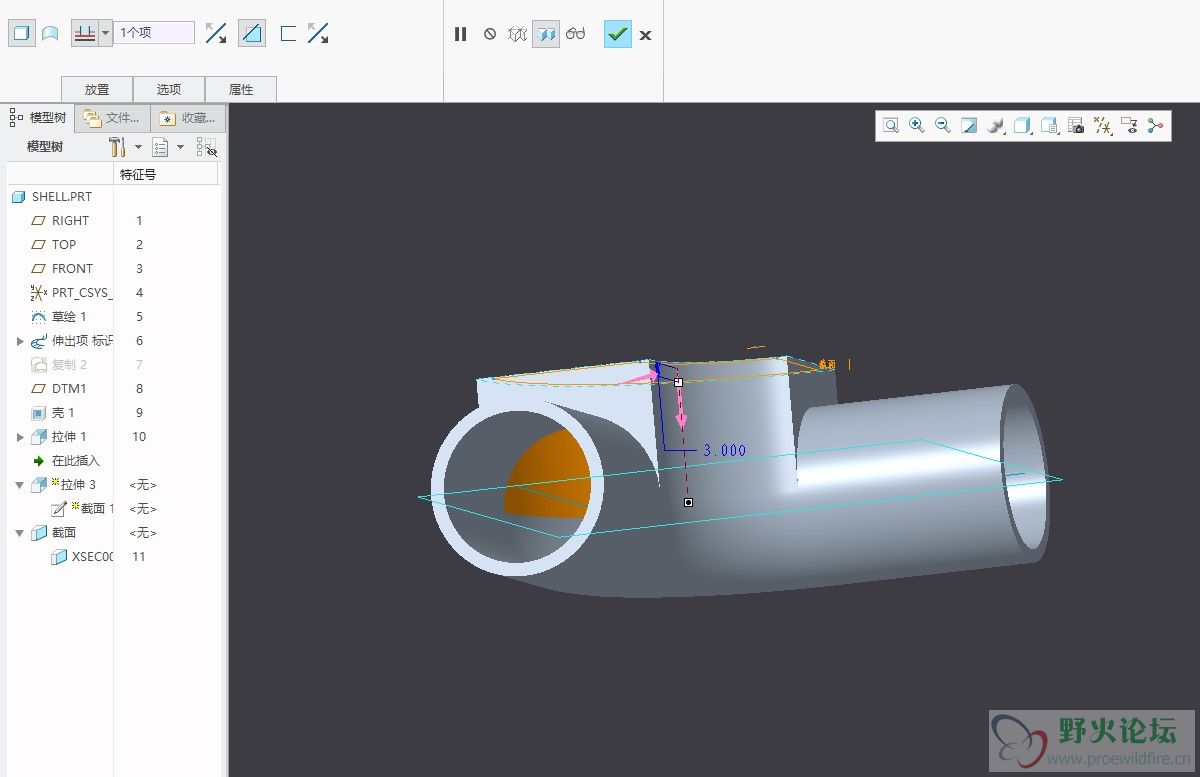

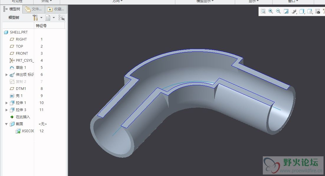

你直接把管道抽壳 在拉伸成曲面 再偏移3mm 最后偏移加厚3mm 合并曲面 实体除料
697
850
发表于 2021-5-19 13:54 | 显示全部楼层

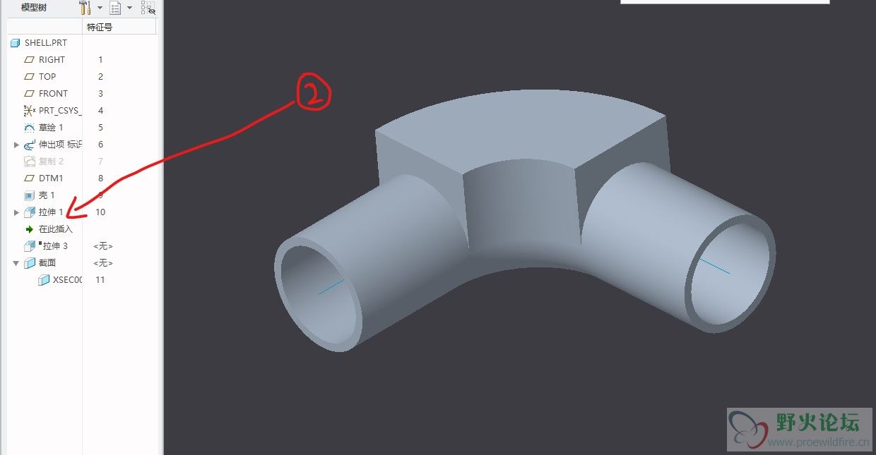

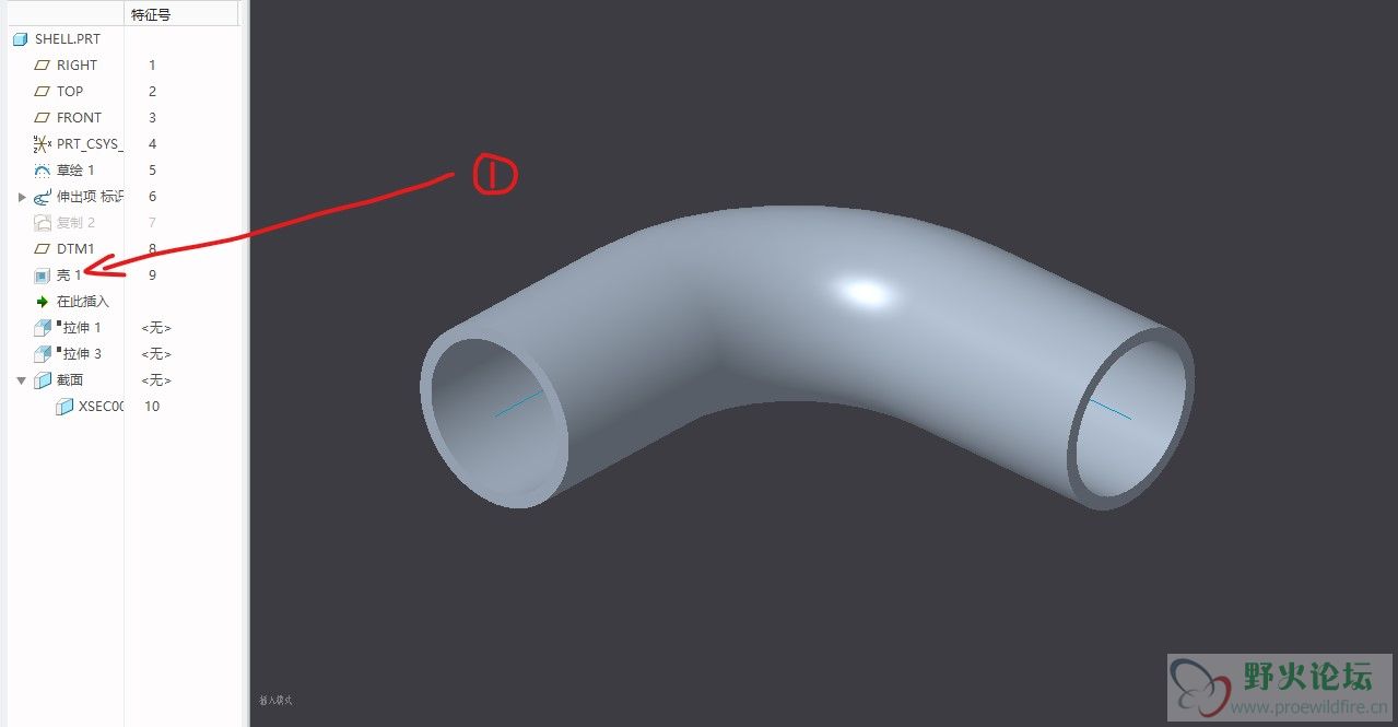

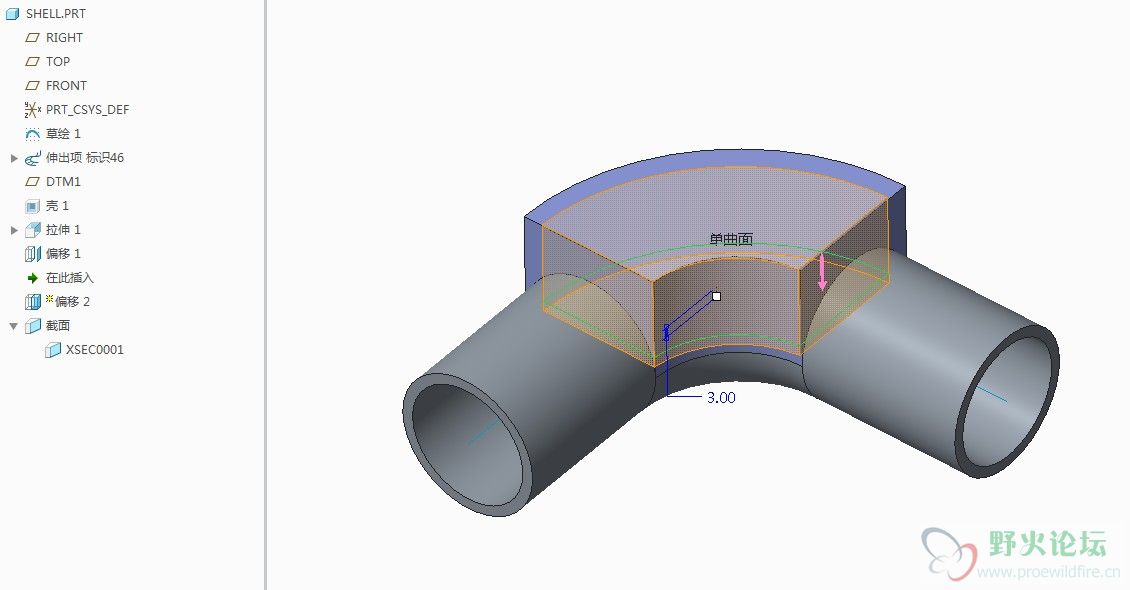

再偏移3mm

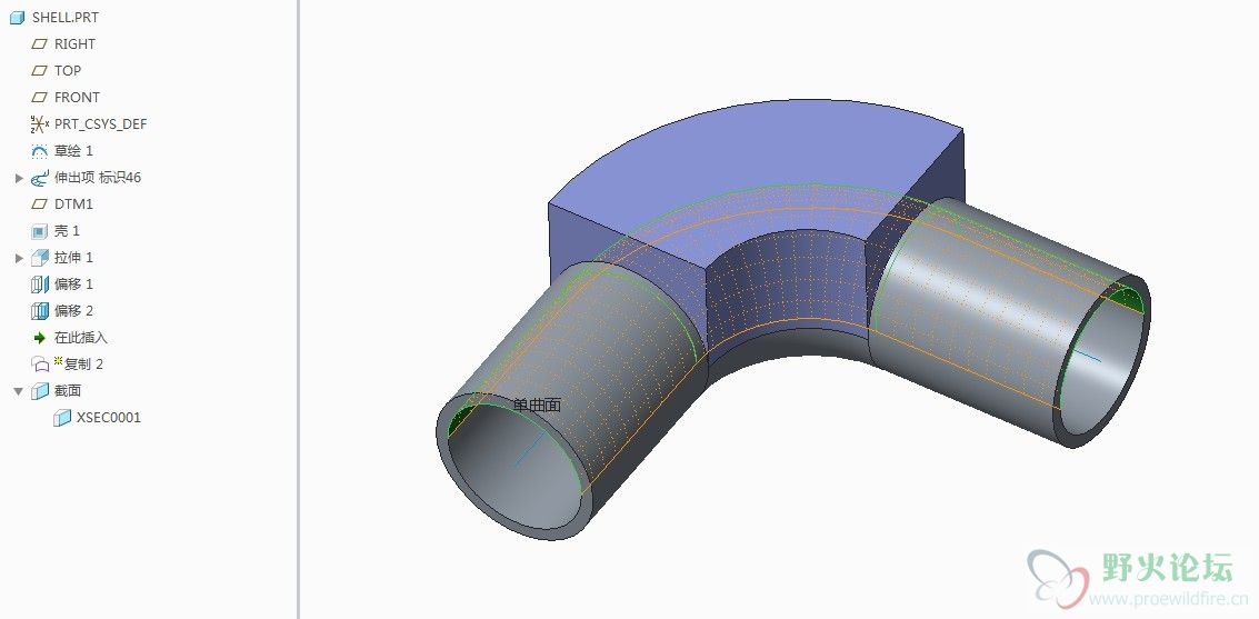

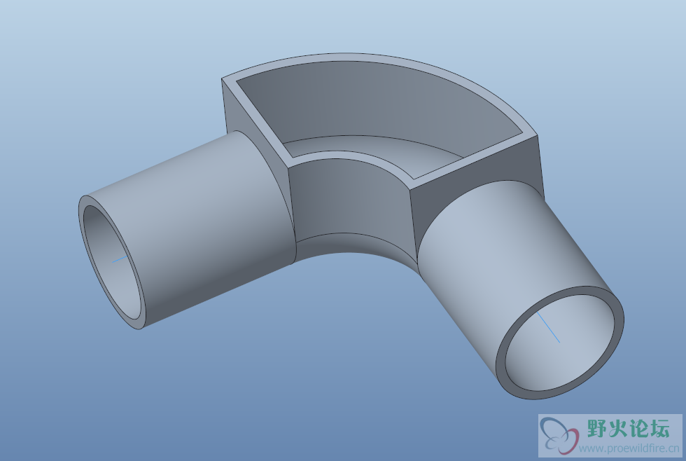

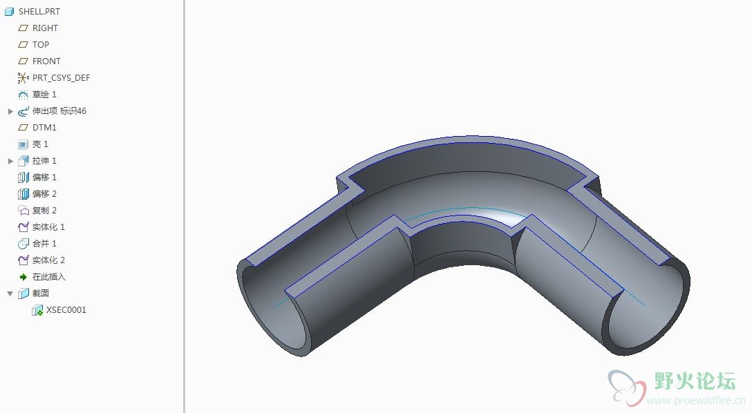

在你原有的基础上,增加一个抽壳和一个拉伸就可以了啊

可以分两步抽壳,也能完成,只是第二次抽壳时要排除好多曲面
