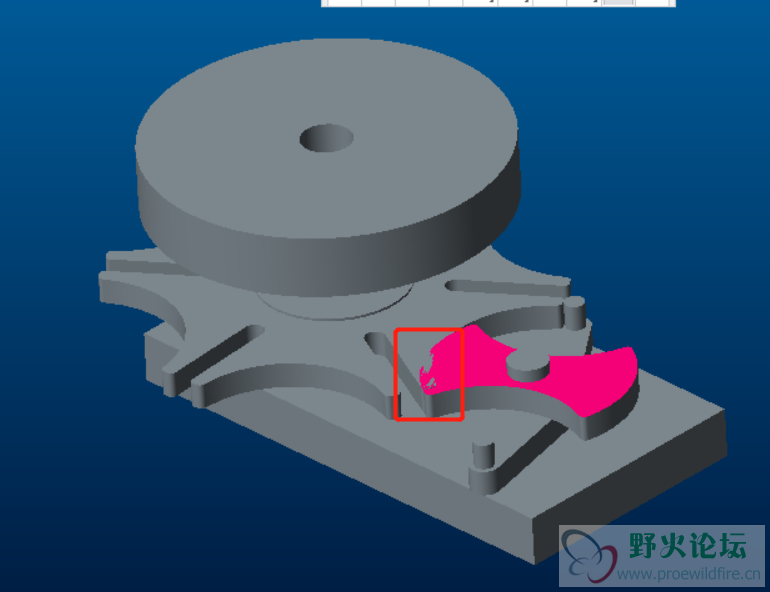

做机构分析时有时第一次失败、第二次失败、第三次又成功了,不做任务更改的情况

也许是初始位置的不同。可能你是从现有位置出发做的运动分析,而没有指定每次都从同一个位置出发。从有些位置出发,能完成所有运动分析;而从有些位置出发,完成到一半就进行不下去。

初始位置是有设置,昨天试的起初两次计算失败,第三次计算成功了。后来我再生了一下,可又发现有时再生都再生不了,再生成功了计算成功的机率就高些。一个练习题我都整了一周了。头痛!!!

会不会是尺寸关联参考了,再生会来回改变尺寸,造成运动分析失败,偶尔又成功?
