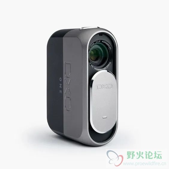

发表于 2021-5-17 22:02 | 显示全部楼层 |阅读模式
求助大神这个产品的建模或者思路

发表于 2021-5-18 07:49 | 显示全部楼层
拉伸  边界

发表于 2021-5-18 09:32 | 显示全部楼层
做一个椭圆扁球体,然后拉伸切除,拉伸切除,拉伸切除!!

发表于 2021-5-18 09:43 | 显示全部楼层
prt0001.prt.rar (178.99 KB, 下载次数: 40)
拉伸

发表于 2021-5-18 12:04 | 显示全部楼层
拉伸是万能的工具

 楼主| 发表于 2021-5-18 13:06 | 显示全部楼层
不是很贴切。。。

发表于 2021-5-18 13:21 | 显示全部楼层
cjiesheng 发表于 2021-5-18 13:06
不是很贴切。。。
是的,竖直边是倒角有点难,而不是倒圆角切除

 楼主| 发表于 2021-5-19 08:56 | 显示全部楼层
大师有啥思路?
