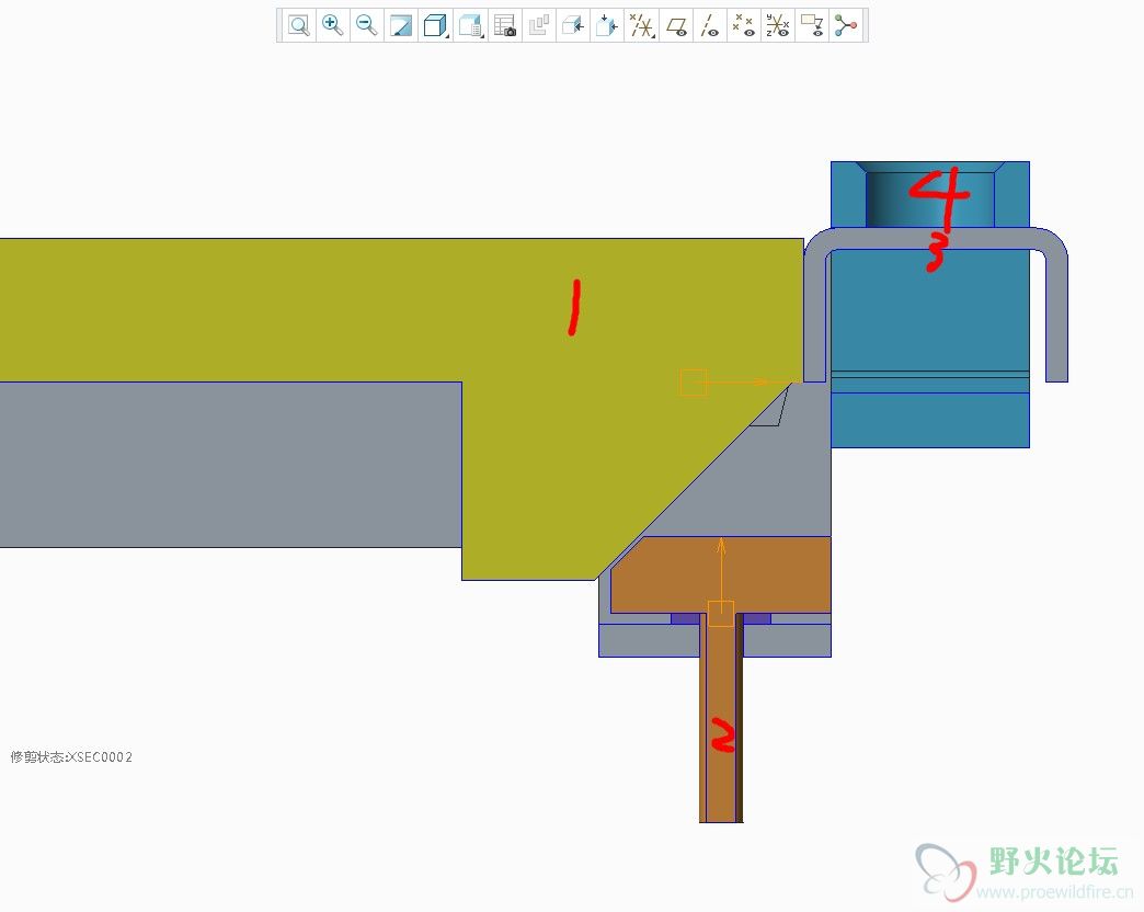

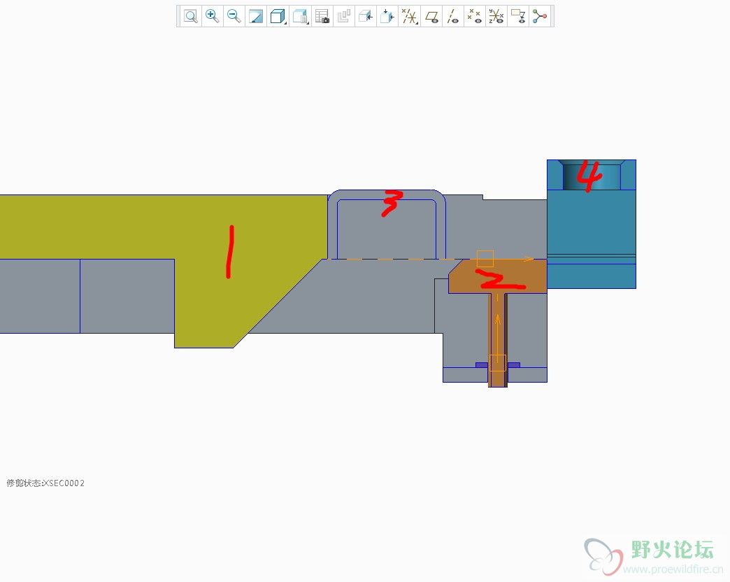

发表于 2021-5-17 18:40 | 显示全部楼层 |阅读模式

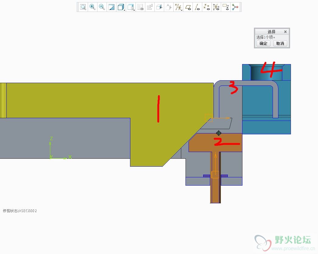

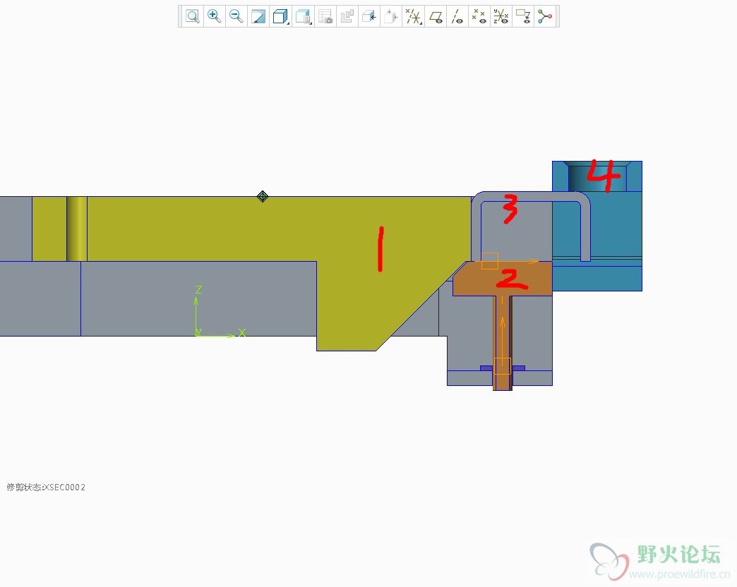

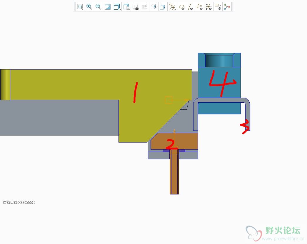

如图所示,我想铜片推到铝块下沉,用凸轮机构就是定义不成功,不知道哪里问题,也问了一些网友都滑块必须单独,或者不能在同一个主体上
我用的是CROE3.0版本,哪位帮忙看下,能否发给我一份997803125@QQ.COM或在论坛上
滑块1推动3铜片
滑块1推动3铜片
滑块1推动3铜片
3铜片进去4铝壳2下降(2有弹簧)
3铜片进去4铝壳2下降(2有弹簧)
3铜片进去4铝壳2下降(2有弹簧)
3完全进入4,1与2达到顶点
3完全进入4,1与2达到顶点
3完全进入4,1与2达到顶点
4下沉
4下沉
4下沉
我不知道我做的凸轮机构方式哪里出问题就是不能定义
新建文件夹.zip
642.95 KB, 下载次数: 4
3.0文件
266
358

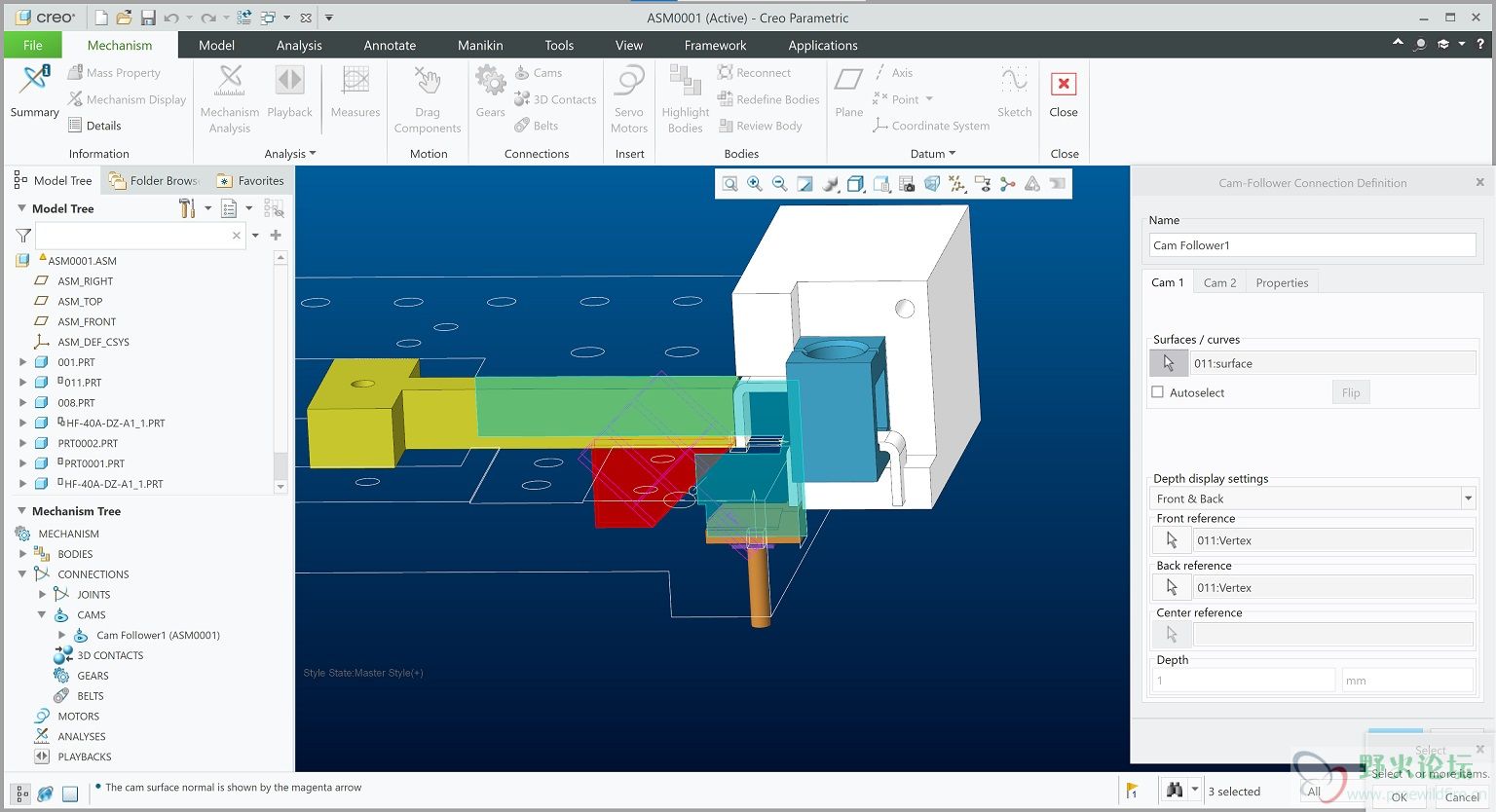

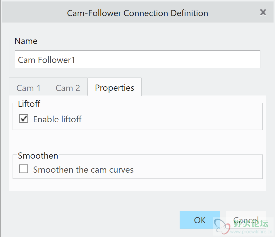

发表于 2021-5-17 20:11 | 显示全部楼层
根据你的档案,简单试了一下,用的6.0,所以给不了原档,用图片示意,谢谢!

发表于 2021-5-18 08:57 | 显示全部楼层
把2的配偶面改成曲面试试.

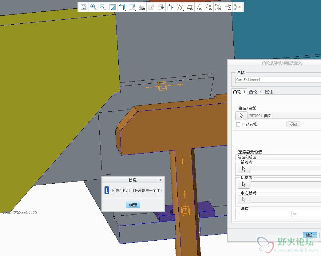

 楼主| 发表于 2021-5-18 13:07 | 显示全部楼层
谢谢
我这边还是凸轮装配还是出现问题,或者版本

发表于 2021-5-18 17:20 | 显示全部楼层
凸轮接触需要曲面接触,你可以拉伸一个曲面做凸轮约束

 楼主| 发表于 2021-5-18 17:35 | 显示全部楼层
怎么操作
