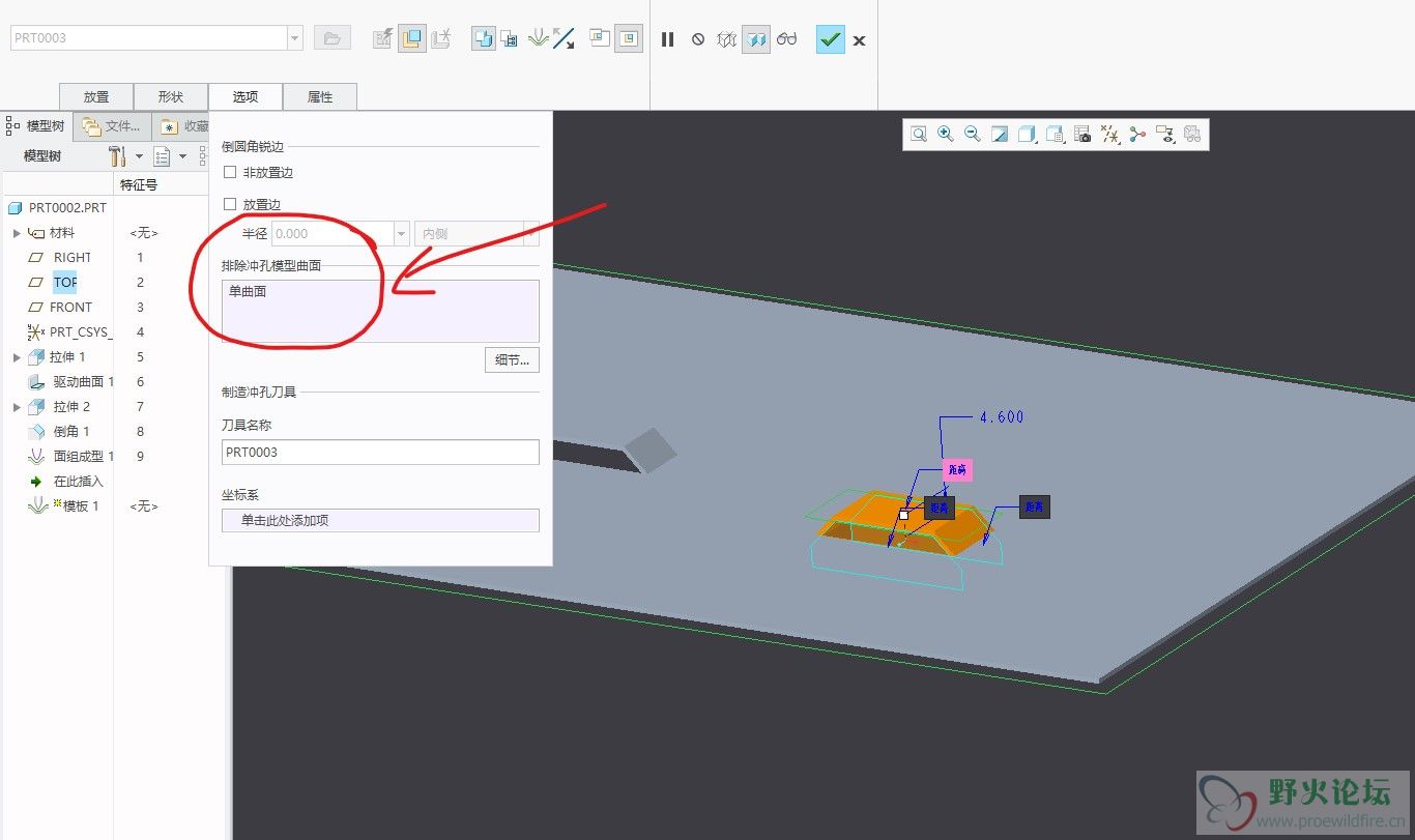

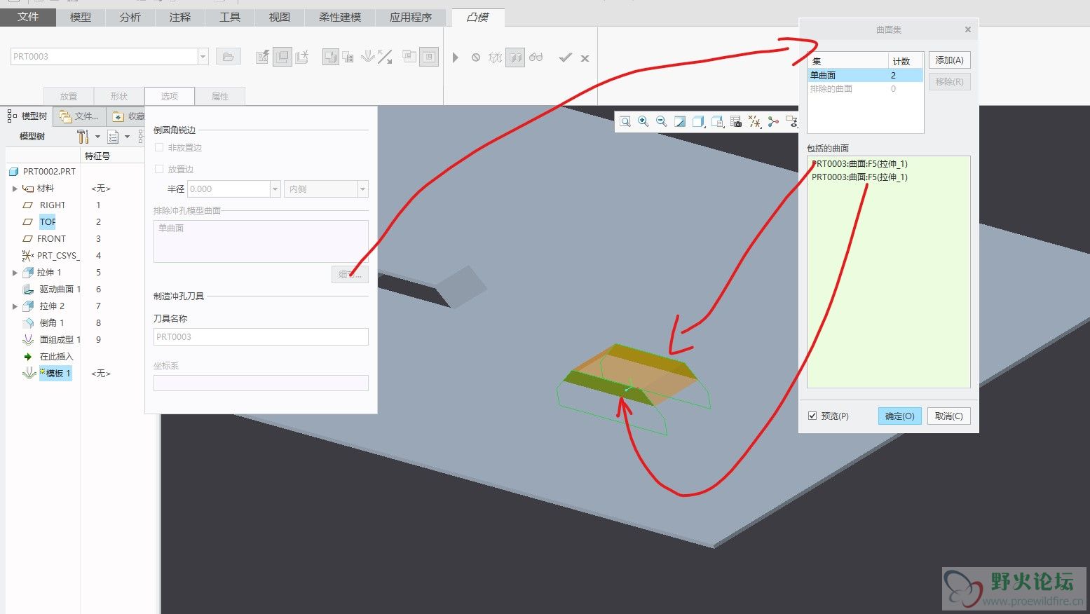

冲桥是怎么冲的呢?我想冲成如图1所示,但是却是图2的样子.求大神指导下。
图1
图1
图2
图2

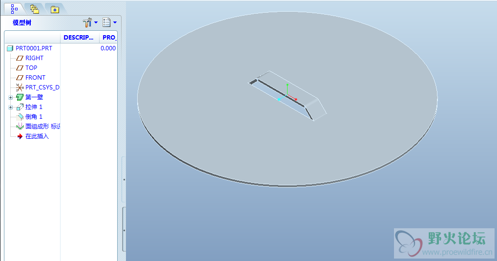

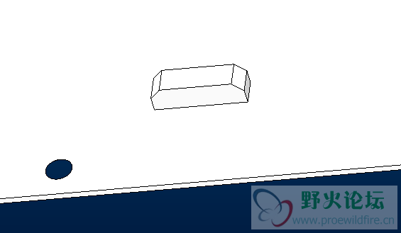

安排 。。。
prt0001.prt.rar
50.67 KB, 阅读权限: 10, 下载次数: 10

下面那张图是我想要的样子

 楼主| 发表于 2021-5-17 11:43 | 显示全部楼层
我的面组成型怎么不能用呢?是灰的

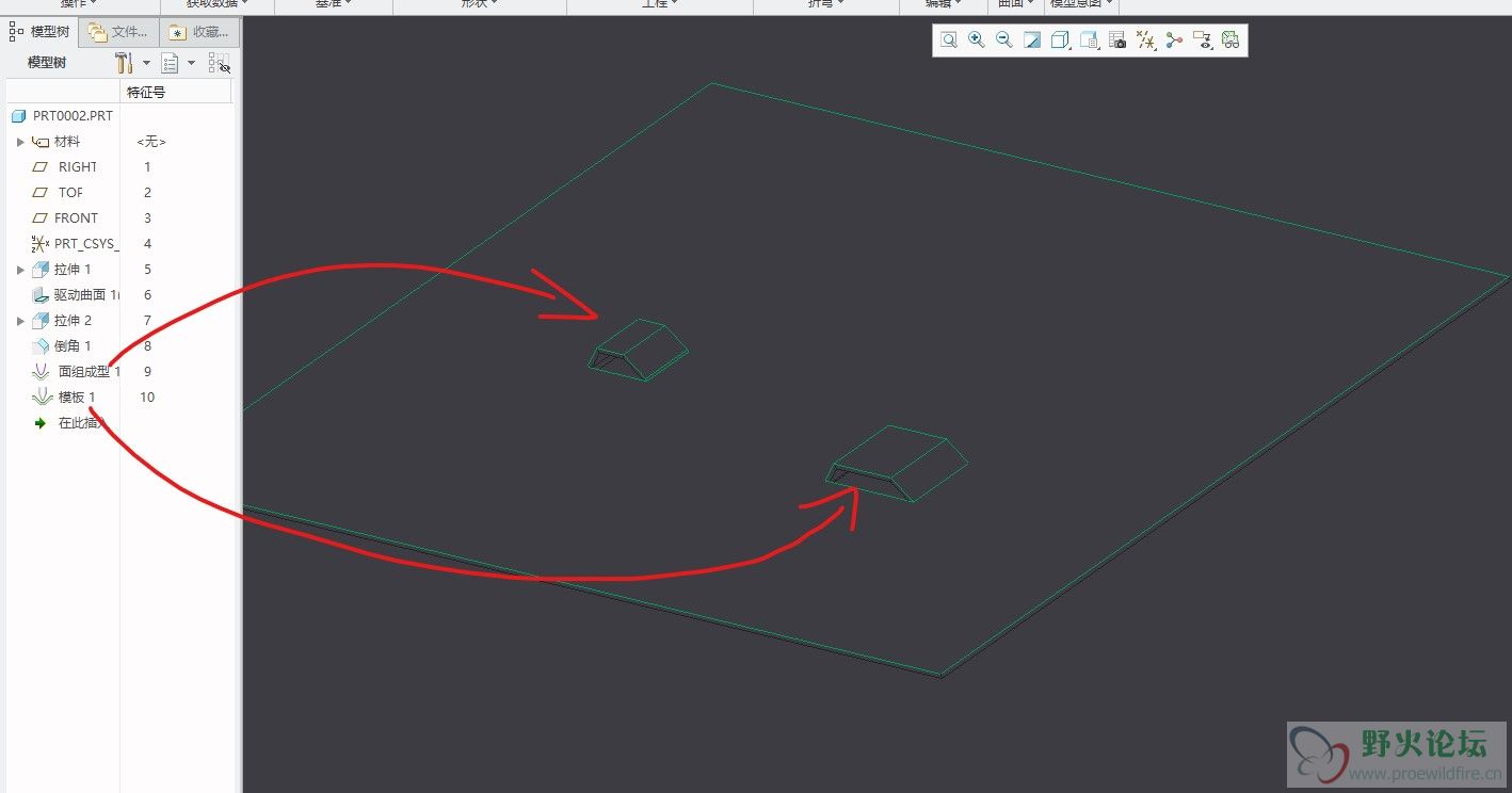

 楼主| 发表于 2021-5-17 11:44 | 显示全部楼层
哦,懂起了,不是用模具冲的。

发表于 2021-5-17 11:52 | 显示全部楼层
z784313041 发表于 2021-5-17 11:43
我的面组成型怎么不能用呢?是灰的
先把你要的曲面形状做出来,这个功能才可以激活的啊
越学越觉得自己菜鸟一枚。。。

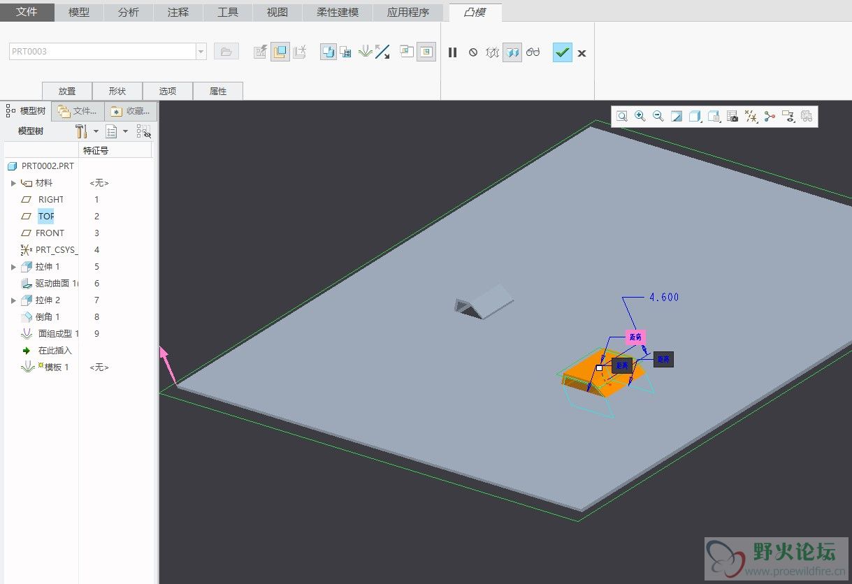

 楼主| 发表于 2021-5-17 13:48 | 显示全部楼层
哦哦,好的,谢谢,请问这个能用模具做出来吗?

发表于 2021-5-17 14:01 | 显示全部楼层
当然了啊
使用什么方法依照个人爱好,所谓条条大路同罗马的
使用面组成型和凸模成型都是可以的啊

大神,凸模成型,两侧又事怎么消掉的呢?我的怎么两侧还是封闭的,能给个prt吗?
人上一百,形形色色。
1019
172
1695
希望之星勋章热心助人勋章优秀会员勋章
发表于 2021-5-17 14:42 | 显示全部楼层
这个不麻烦的啊
就是这个选项里面,你看看,很容易搞定的
