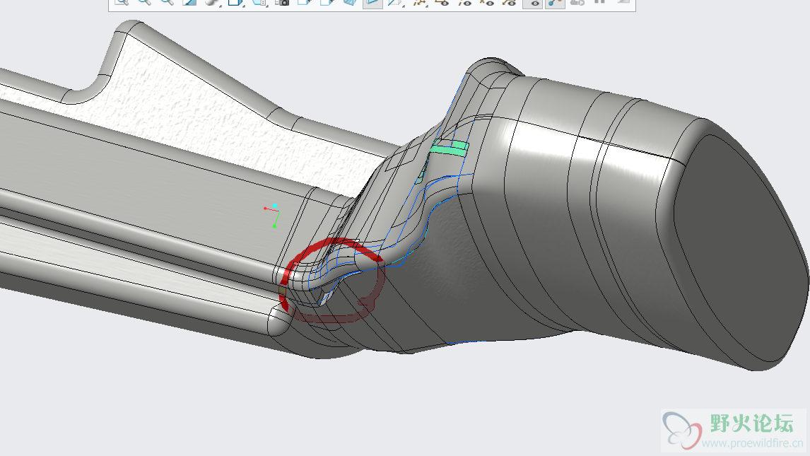

[求助] 求助各位曲面大神,下图怎么抽壳呢,怎么老显示有故障,错误的地方在哪?

或许有能帮忙把这图抽壳2.5到3mm的吗?感激不尽[url=链接:https://pan.baidu.com/s/17vVztK2VkAbUCy4w8ViFhw  ]提取码:o5nw [/url]  文件是creo5.0

曲面这么差这么抽壳,还有一大块没有补好

 楼主| 发表于 2021-5-16 20:31 | 显示全部楼层

这是客户的stl转成stp后自己修补的,曲面太多太差。自己也修的没辙了,想请教下高手

这种要修复。。。

不要关注R角,拷贝大面然后延拖,封闭后然后倒适当的R角后封闭曲面实体化切掉就好。抽壳不是单纯直接抽的,单纯的抽壳工具是理想化实体抽壳

这个应该犀牛转过来的,把烂面那截重新搞就可以了
