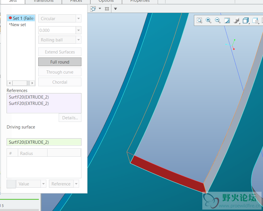

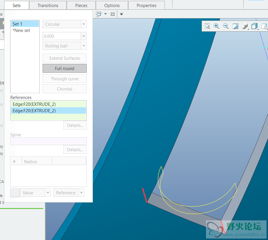

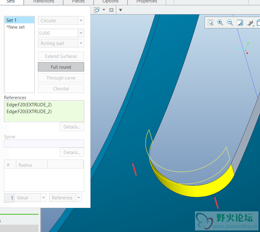

有没有大佬能帮忙解释下下面两个倒全角的差别
图1、两边距离10mm
图1、两边距离10mm
图2、两面距离10mm
图2、两面距离10mm
图3、两边距离8mm
图3、两边距离8mm

 楼主| 发表于 2021-5-17 11:29 | 显示全部楼层
m9660 发表于 2021-5-17 10:26
没有差别
那为什么会选边的可以,选面的不可以了

发表于 2021-5-17 13:32 | 显示全部楼层
柴可拉车 发表于 2021-5-17 11:29
那为什么会选边的可以,选面的不可以了
选面也可以,
第一步先选两侧 面
第二步驱动面选和两个侧边接触的垂直面 (产生全圆角的面)
两者的区别是:
当你知道倒得圆角是具体值,可以用第一个(选边)或者第二个(选面)
当你不知道圆角的具体值,一定要用第二个。
综合来说,第二种选面的最好
