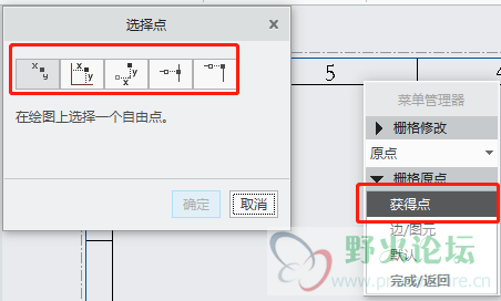

 楼主| 发表于 2021-5-14 16:52 | 显示全部楼层
一,选择栅格,然后选择原点。
二,获得点有五种方式,1,绘图上选择自由点,2,绝对坐标,3,相对坐标,4对象上,5,顶点。
二

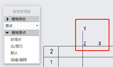

 楼主| 发表于 2021-5-14 16:59 | 显示全部楼层
三,边/图元变换坐标系,一定要选择边上的顶点再确认坐标系,否则就会跑很远。

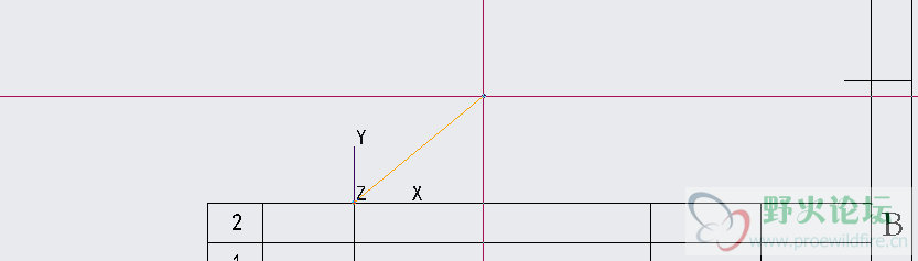

 楼主| 发表于 2021-5-14 17:02 | 显示全部楼层
四,效果如图所示。
在做线段的时候,或者做一些简单的修改的图的时候就可以以此参考,省去繁琐的计算了。
四

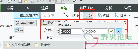

 楼主| 发表于 2021-5-14 17:05 | 显示全部楼层
五,先点线,再点绝对坐标,然后线条的位置就如图所示。
