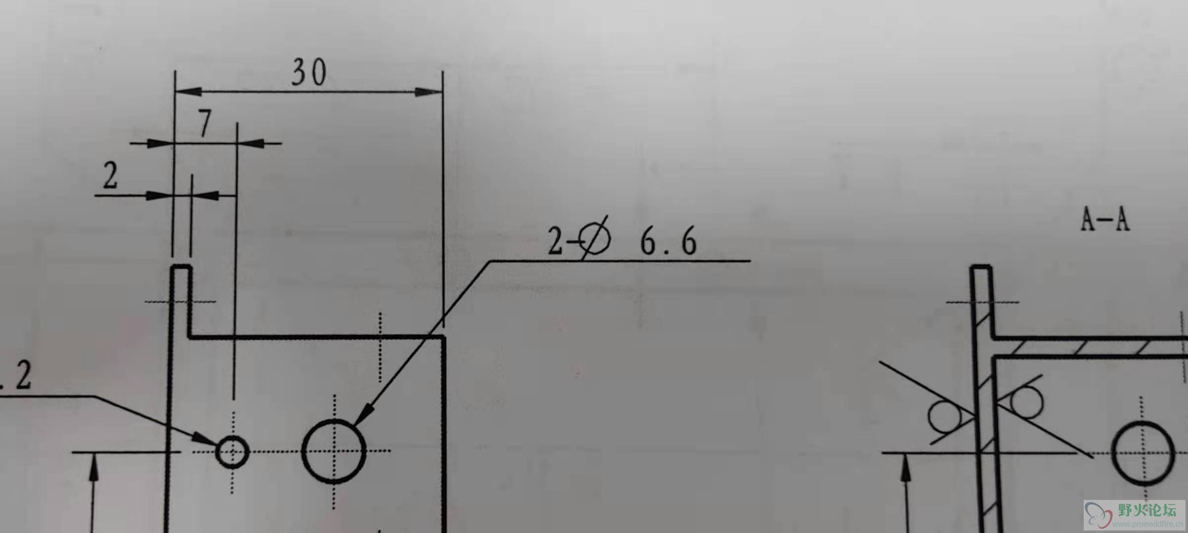

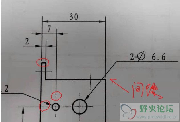

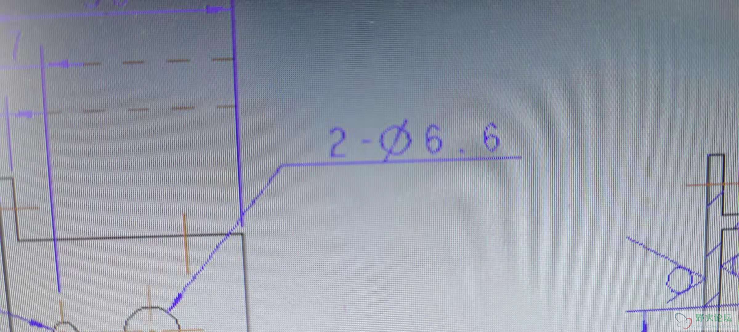

在工程图中,符号显示正常,
为什么输出pdf图纸时,符号会前前跑偏,所有的符号都是这样?
转为pdf后
转为pdf后
工程图中的效果
工程图中的效果

发表于 2021-5-14 17:57 | 显示全部楼层
字体的问题

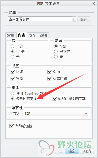

发表于 2021-5-14 17:58 | 显示全部楼层

发表于 2021-5-16 11:56 | 显示全部楼层
Ted_L 发表于 2021-5-16 00:40
你这个怎么设置的?默认的是没有这个间隙的
witness_line_offset
