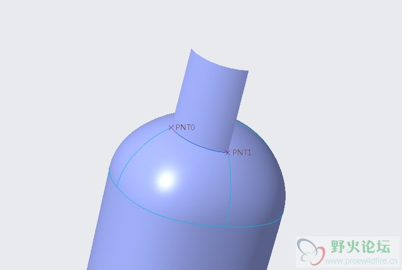

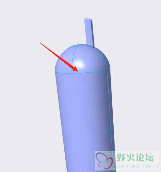

发表于 2021-5-14 15:52 | 显示全部楼层 |阅读模式
如题,两个曲面怎么才能顺滑连接,求大神指点

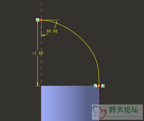

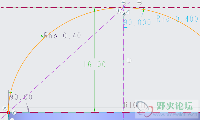

发表于 2021-5-14 16:18 | 显示全部楼层
兄弟   要面相切首先要线相切
源文件我打不开,自己随便画了一下
aad.prt.rar
55.1 KB, 阅读权限: 10, 下载次数: 4

发表于 2021-5-14 16:50 | 显示全部楼层
0512.jpg 这两条线的几个点要约束相切 0512-2.jpg 0514.prt.zip (61.21 KB, 下载次数: 4) Creo7.0版本

发表于 2021-5-14 17:04 | 显示全部楼层
这里没约束好
