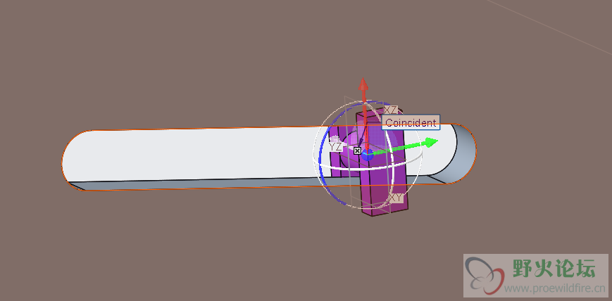

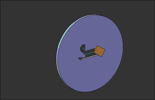

1.后面那个背板是可以转动的
2.想让 小零件在背板转动的同时 沿着这个U型孔滑动
问: 应该如何定义连接副呢

圆盘设置销连接,小零件设置槽连接,进入机构仿真,添加重力,添加阻尼器,再进行机构分析。
附件图档creo8.0
