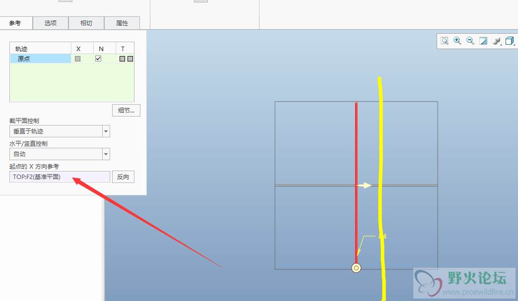

请教一下各位扫描的时候如何自定义草绘界面和方向

发表于 2021-5-14 10:50 | 显示全部楼层
在可变的扫描,起始点X方向选择基准面去参考方向
希望能帮到你

 楼主| 发表于 2021-5-14 11:44 | 显示全部楼层
希望能帮到你
试过还是不行,可以发个文件给我学习一下吗

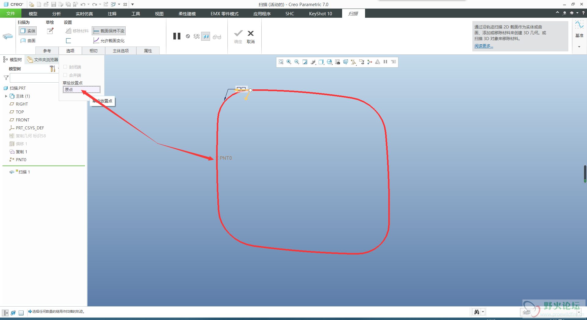

发表于 2021-5-15 09:06 | 显示全部楼层
改一下草绘放置点就可以了
