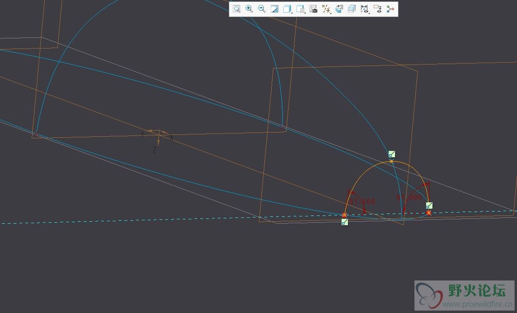

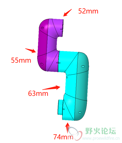

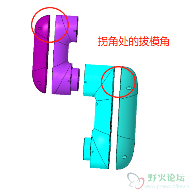

高级曲面建模,曲面拔模,如何确定其坡度。有没有大佬知道啊

发表于 2021-5-14 09:19 | 显示全部楼层
如果结合线处就是分模线的话,那在建立曲面的曲线的时候,就把曲线的角度设置好就可以了啊,这样曲面的角度就是拔模角了

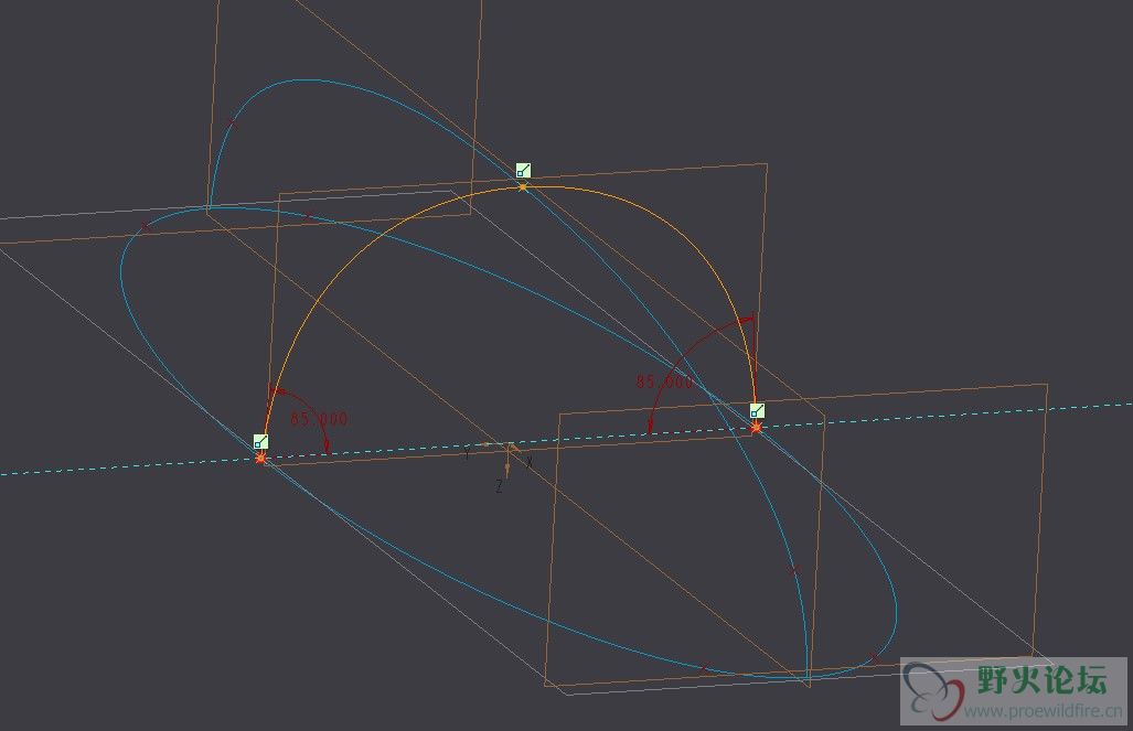

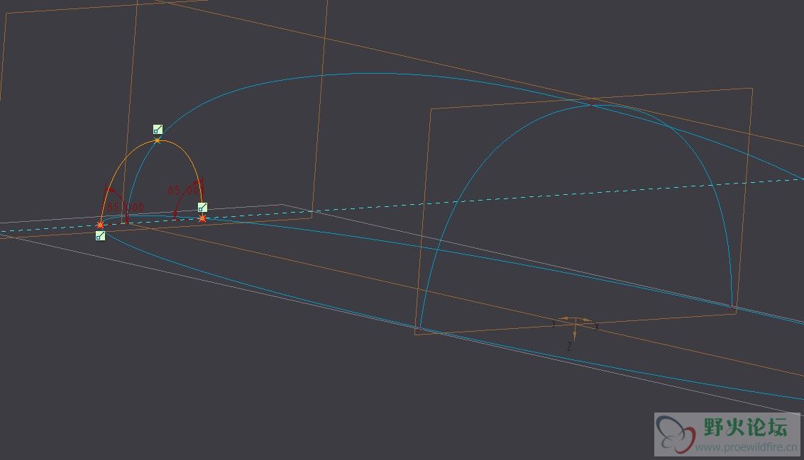

发表于 2021-5-14 09:39 | 显示全部楼层
比如这个面你要做一种皮纹,要求拔模角度是5度
那么你在做曲面的曲线的时候就可以标注曲线与分模线的面的角度是5度
同时与此曲面有关的曲线均与分模线的面角度是5度
那么最后的大面与分模线的角度也是5度了
具体角度要求依照实际需求调整吧
我是这样做的,你可以参考

发表于 2021-5-14 16:45 | 显示全部楼层
17325705693 发表于 2021-5-14 13:46
你说的设置角度,好像这边无法做到哦
你用的什么特征。只要用样式特征,编辑曲线就可以设置角度了。

 楼主| 发表于 2021-5-21 08:41 | 显示全部楼层
这个方法可以,谢谢。

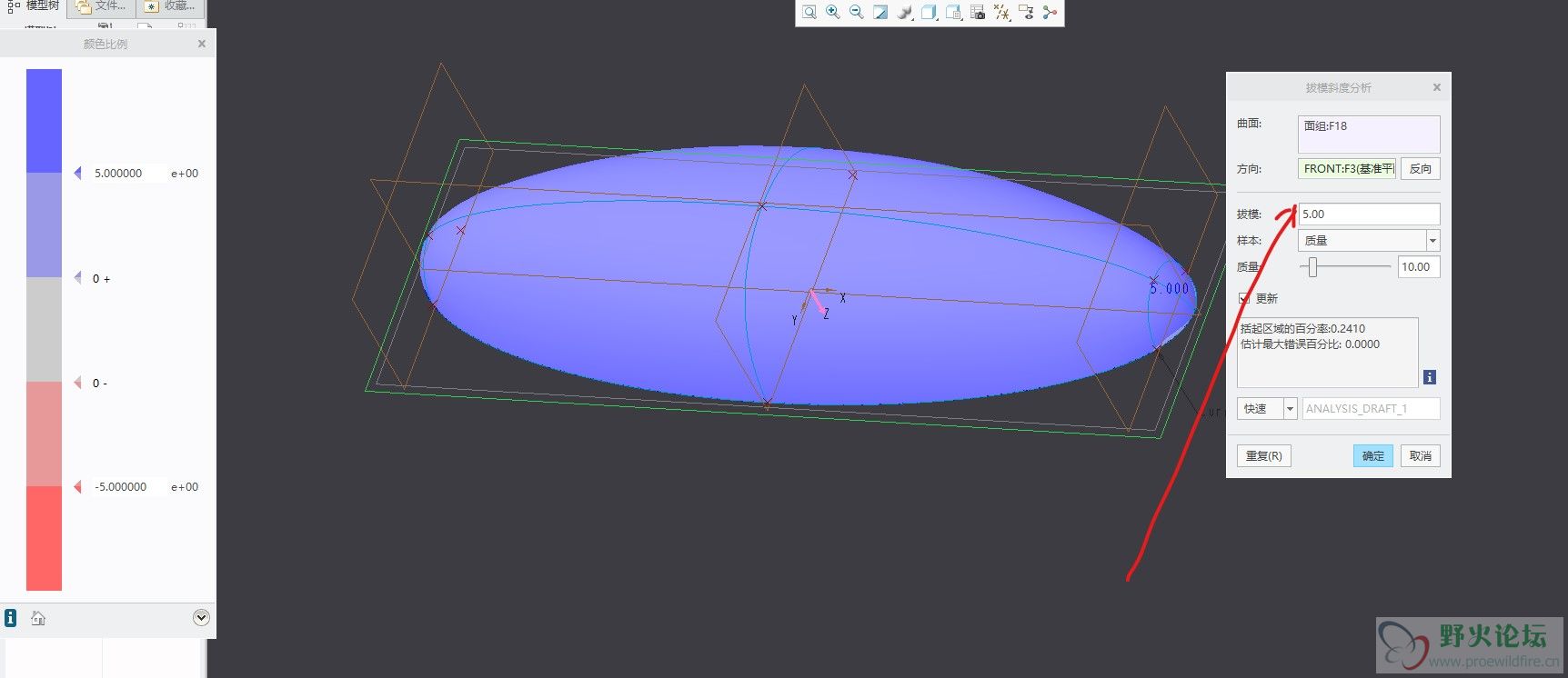

 楼主| 发表于 2021-5-21 08:44 | 显示全部楼层
17325705693 发表于 2021-5-21 08:41
这个方法可以,谢谢。
还有一个问题,大神可以再解答下吗?
在四曲面处拔模分析后,分界线可以捕捉到吗?还是要自己用样条曲线去草绘出来?
