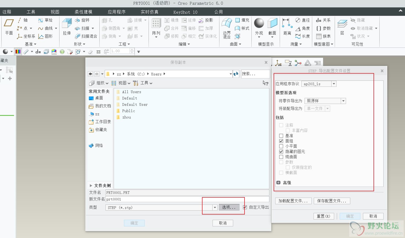

求助CREO6.0转出step(或者其他通用格式)时如何让曲线(一些草绘曲线,像整列的轨迹样条线)一起转出,有没有人知道用什么方法可以转出的,谢谢

发表于 2021-5-12 16:52 | 显示全部楼层
导出的时候可以勾选的

 楼主| 发表于 2021-5-12 17:46 | 显示全部楼层
kusoray 发表于 2021-5-12 16:52
导出的时候可以勾选的
请教一下怎么选择

发表于 2021-5-12 17:58 | 显示全部楼层
Snipaste_2021-05-12_18-01-25.png 选项选择

发表于 2021-5-14 09:25 | 显示全部楼层
l楼上正解,不过带线的STP别人打开的时候会比较痛苦一点
