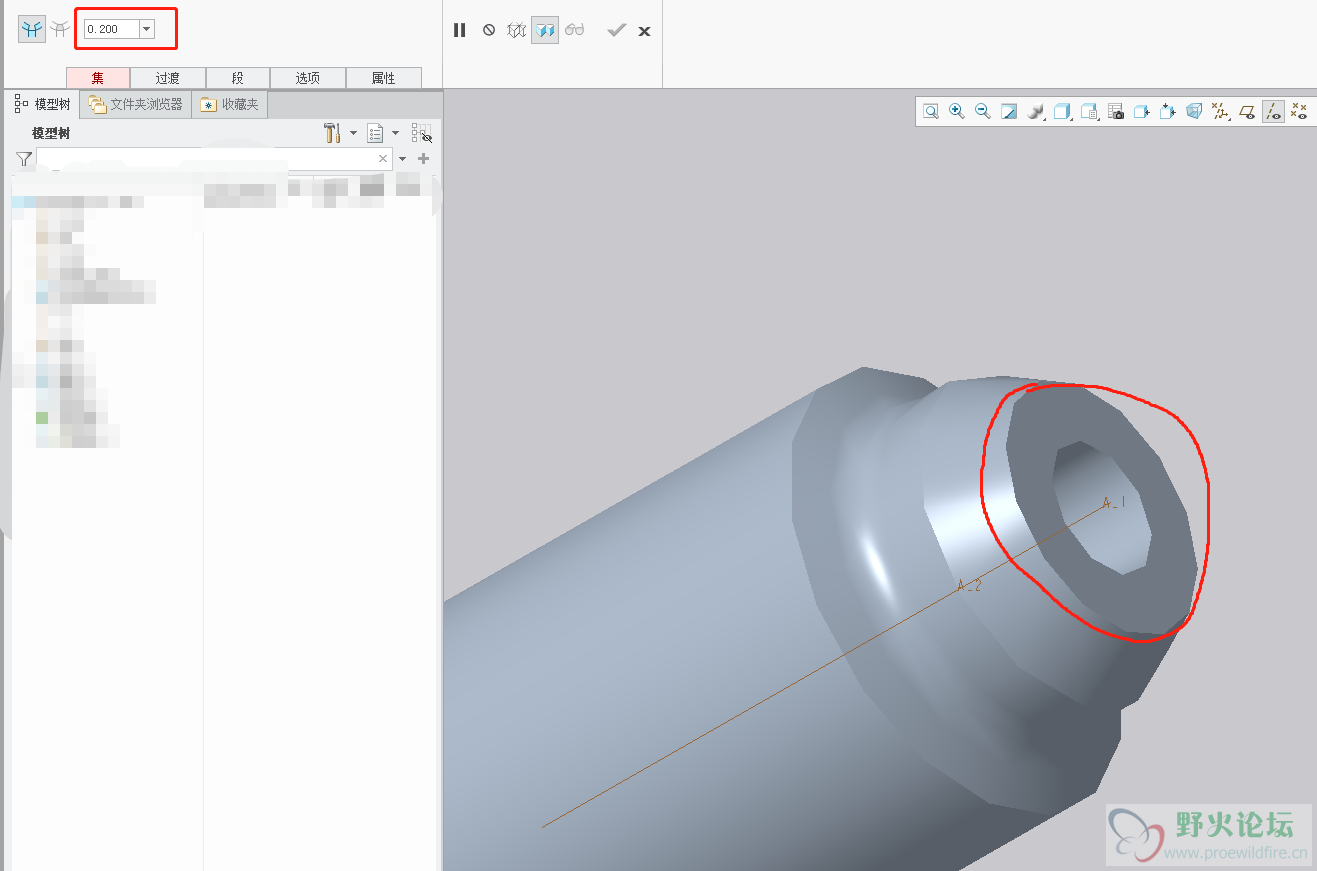

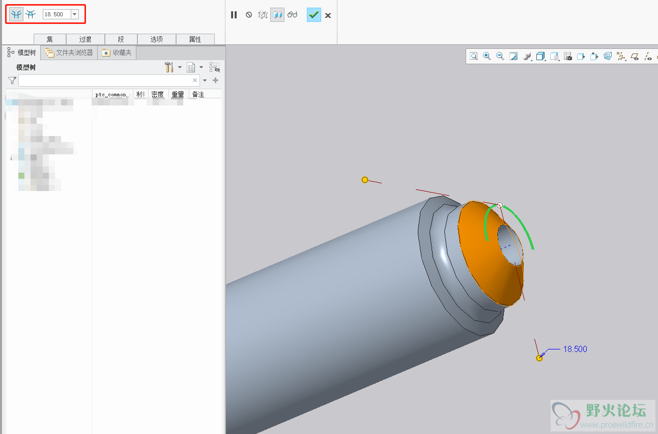

如图,要在红色边上倒圆角R0.2,点击红色边后自动导成R18.5。如果调整R0.3可以生成。同样的尺寸数据R0.2在另一根短一些的模型上可以生成。请问这是不是系统设置中精度不够造成的?如果是的话该怎么处理呢?
倒R0.2
倒R0.2
点击自动变为18.5
点击自动变为18.5

发表于 2021-5-12 11:02 | 显示全部楼层
精度不够就设置精度啊。
909
1086
发表于 2021-5-12 11:48 | 显示全部楼层
1.相对精度调大,
2.改为绝对精度
70
 楼主| 发表于 2021-5-12 14:15 | 显示全部楼层
a70332758 发表于 2021-5-12 11:02
精度不够就设置精度啊。
我调的是0.001绝对精度,往0.01调么?
70
 楼主| 发表于 2021-5-12 14:16 | 显示全部楼层
zhouzhouag 发表于 2021-5-12 11:48
1.相对精度调大,
2.改为绝对精度
现在已经是绝对精度0.001了
909
1086
发表于 2021-5-12 14:34 | 显示全部楼层
SuperFreaker 发表于 2021-5-12 14:16
现在已经是绝对精度0.001了
改为0.01啊。。。
70
 楼主| 发表于 2021-5-12 18:10 | 显示全部楼层
好的,我试试看,谢谢啦
