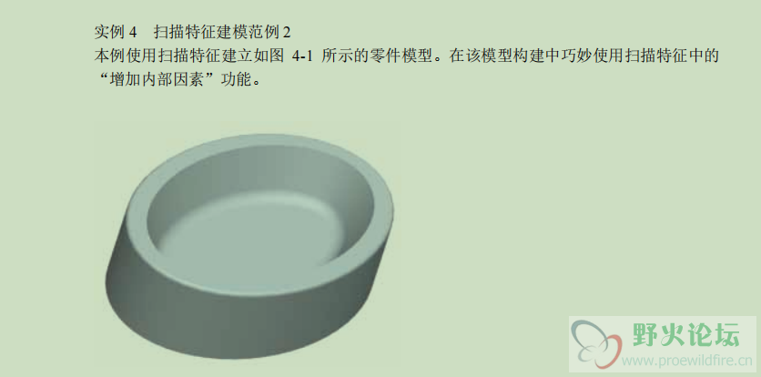

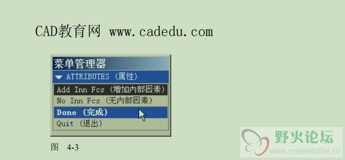

Proe是有增加内部扫描因素创建扫描的,但是好像在Creo里面怎么找也找不到 ,求指教

18742538862 发表于 2021-5-12 11:47
刚刚上传了,就是现在Creo的扫描有增加内部因素的这个选项吗
好像现在没有这个选项了。

 楼主| 发表于 2021-5-12 11:47 | 显示全部楼层
lipeihong215128 发表于 2021-5-12 11:41
就截图看有点看不懂这个你想问什么。这个教材居然也不把选项框的位置截个图也挺醉了。

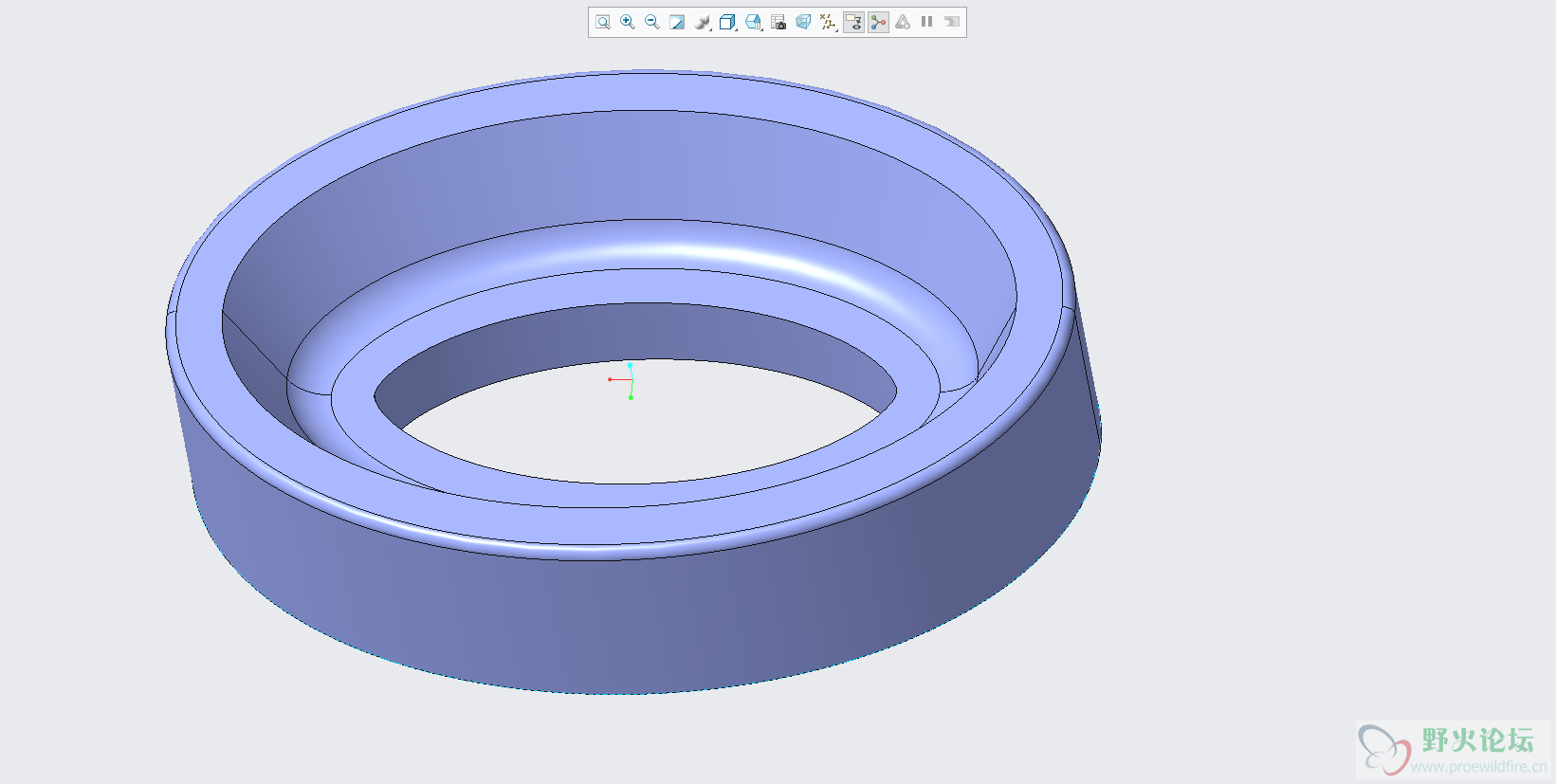

发表于 2021-5-12 14:32 | 显示全部楼层
到底有没有“增加内部的因素”的相关选项,楼主可以自己测试一下。
首先要扫描轨迹形成封闭环,然后,扫描截面有朝向内部的凸出部分。
如L形,那个拐要朝向轨迹封闭环的内部。
谁试谁知道。
楼主的贴图,有点象早期版本的。

 楼主| 发表于 2021-5-12 14:53 | 显示全部楼层
首先要扫描轨迹形成封闭环,然后,扫 ...
谢谢大佬,刚刚试过了,确实没有这个功能了
309
490
发表于 2021-5-13 17:28 | 显示全部楼层
与层主说的正好相反。我是不抬杠,只是认为正确的回答是有必要的。还有层主可能很久不用这个功能也就忘记了。
这个老掉牙的功能在那怕是7.0中也是可以使用的。就在“旧式”中。(各版本翻译不同,有的叫继承,有的叫旧式)
其次,扫描轨迹必需是开放的,而且必须是曲面扫描才能实现。
107
2697
300
3841
热心助人勋章宣传大使勋章优秀会员勋章希望之星勋章
发表于 2021-5-14 08:01 | 显示全部楼层
vcnahtb 发表于 2021-5-13 17:28
与层主说的正好相反。我是不抬杠,只是认为正确的回答是有必要的。还有层主可能很久不用这个功能也就忘记 ...
没有抬杠,只是让楼主实践检验一下。
