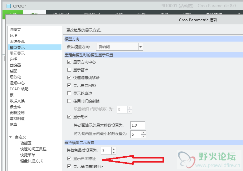

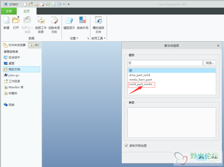

1.新建文件的时候如何默认跳过这个窗口,直接默认选择第三个选项?

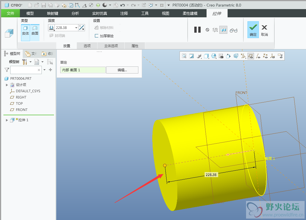

2.拉伸曲面。。不显示。实体正常。
发表于 2021-5-11 22:15 | 显示全部楼层
第一个问题,确定你是用pro/e或creo的?

发表于 2021-5-11 22:26 | 显示全部楼层
第一个问题是你没有设置默认模板

 楼主| 发表于 2021-5-11 23:03 | 显示全部楼层
tomilyzhx 发表于 2021-5-11 22:26
第一个问题是你没有设置默认模板
第一个问题已经完美解决了。坐等第二个问题。。

发表于 2021-5-12 07:54 | 显示全部楼层
你查下是否是这个设置

发表于 2021-5-12 10:25 | 显示全部楼层
第一个问题同4楼见解

发表于 2021-5-12 13:32 | 显示全部楼层
1.设置自己的模板文件
2.看7楼
