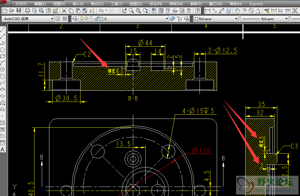

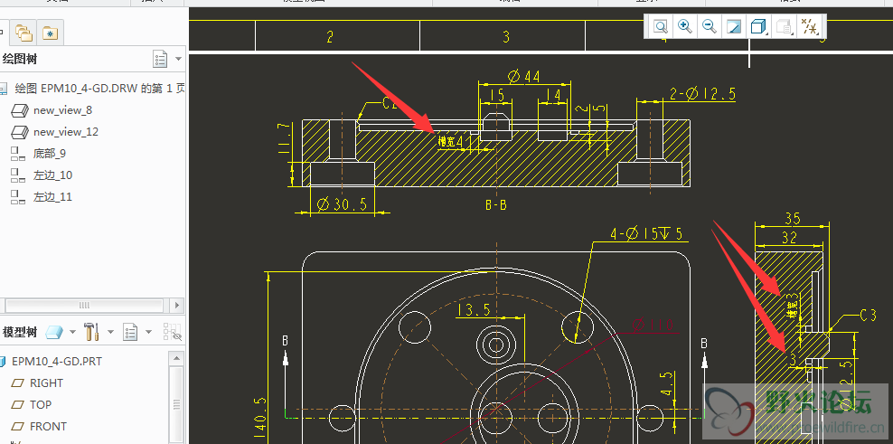

creo3.0 的.drw工程图格式文件中的尺寸文本是已经断开剖面线了,但是导出工程图.dwg后尺寸文本却没有断开剖面线。

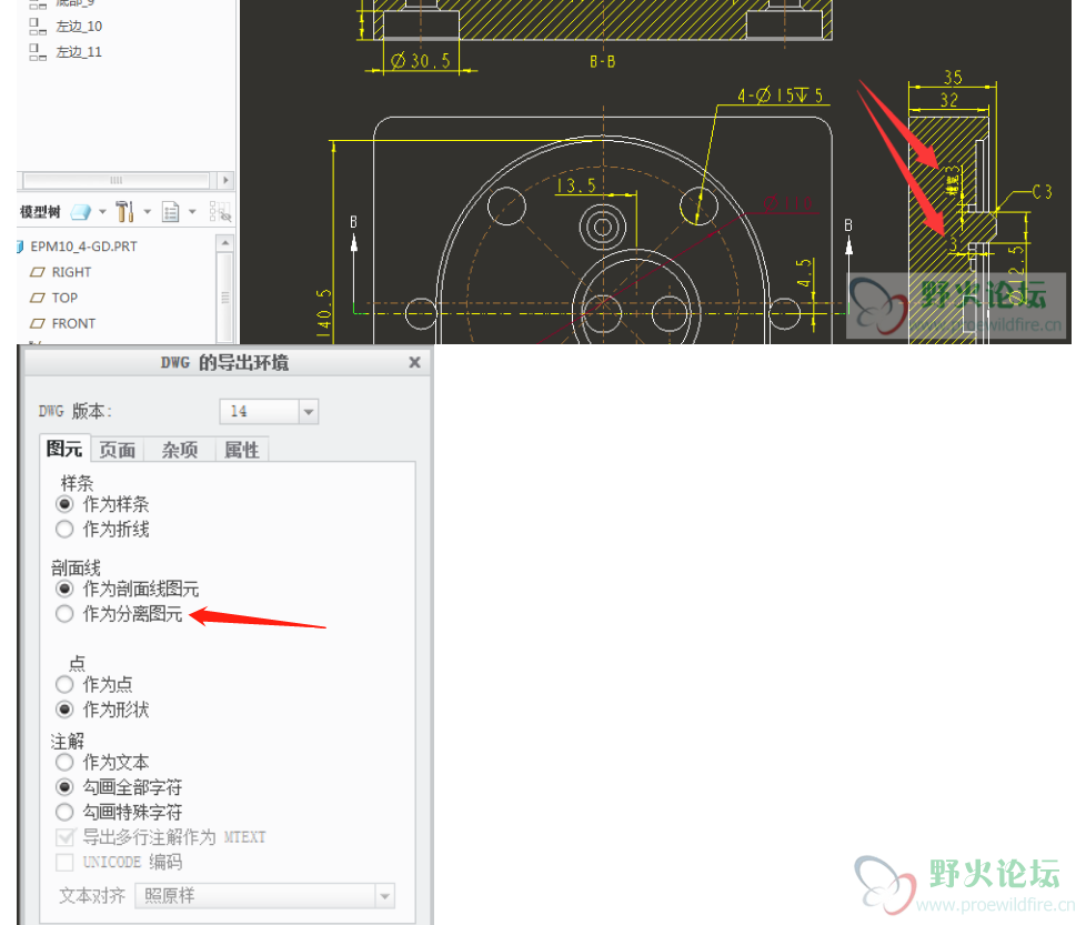

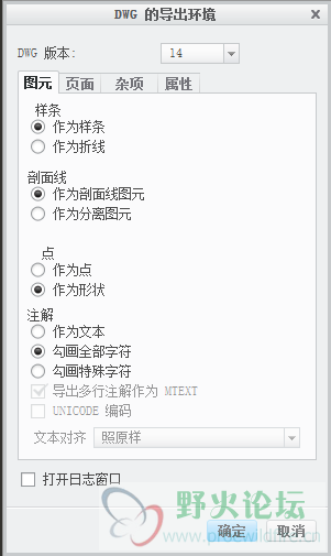

导出设置问题,按图选项试试

试过了,选择“作为分离图元”的话,剖面线会变成分解状态的单个线条,
