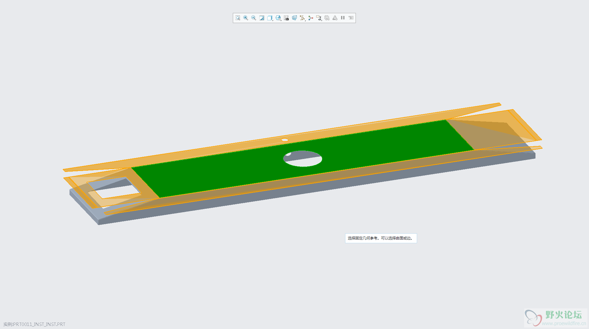

[已解决] 这个钣金怎么展开啊,求助各位大神

这个就是正常的展开啊 首先先使用“转换”命令,把折弯的R角和边扯裂做出来 就可以展开了啊

这个就是正常的展开啊
就可以展开了啊

用的Proe 5.0

放个stp上来吧,估计有一些人打不开5.0

这是stp格式

谢谢大哥,刚学习这一块
