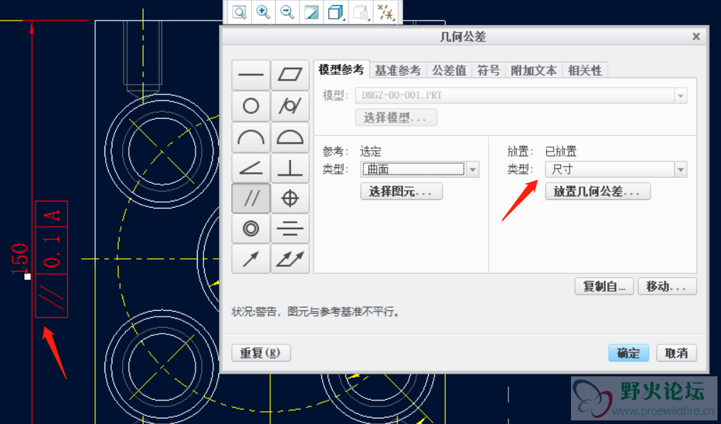

怎么设置  :   creo尺寸数字位置和几何公差位置如图一   而非 图二

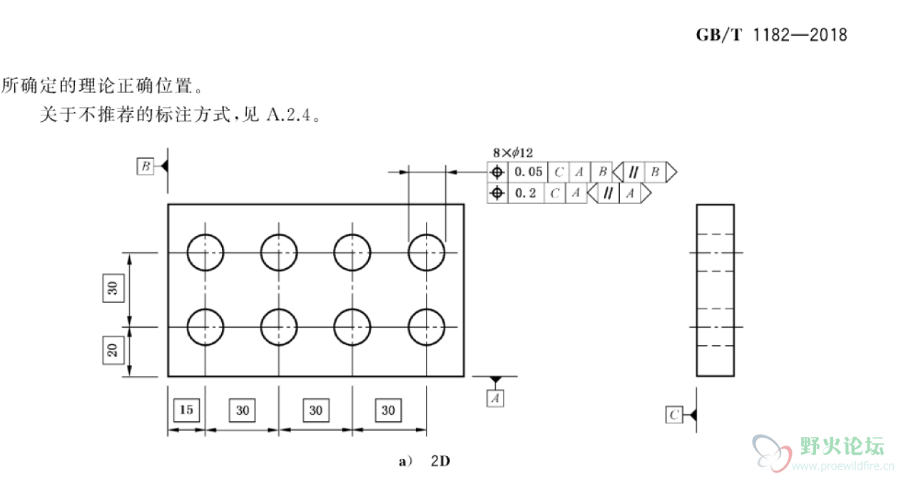

发表于 2021-5-10 22:30 | 显示全部楼层
第一个标注你常见吗。似乎第二个标注方式才是比较常见的。

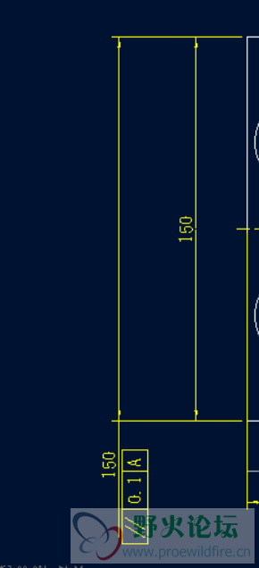

发表于 2021-5-11 08:23 | 显示全部楼层
是不是这样的,如图

 楼主| 发表于 2021-5-11 20:40 | 显示全部楼层
威廉 发表于 2021-5-11 08:23
是不是这样的,如图
尺寸在中间  就是这样子   拉到外面就变成尺寸在几何公差之上了
第一个应该更规范一些,第二个常见但不规范

发表于 2021-5-11 21:06 | 显示全部楼层
兄弟,你说第一个应该更规范些,应该没有查过手册吧。你去查下。

发表于 2021-5-12 08:17 | 显示全部楼层
还是一样的,你们问题就不太清楚了,需要解决,把源文件传我看看

发表于 2021-5-12 08:36 | 显示全部楼层
都常见,有尺寸带形位公差的第一种常见,只有形位公差的第二种常见(但不带尺寸),第二种有点奇怪,不是箭头应该对准尺寸吗?怎么会对准形位公差呢?
285
443
发表于 2021-5-12 08:56 | 显示全部楼层
yzhq815 发表于 2021-5-12 08:36
都常见,有尺寸带形位公差的第一种常见,只有形位公差的第二种常见(但不带尺寸),第二种有点奇怪,不 ...
同意。尺寸线应该和数值对齐,公差要么在上面要么在下面比较常见吧。

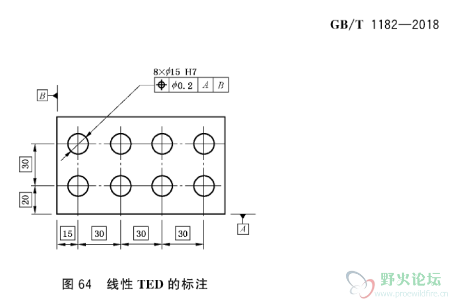

发表于 2021-5-12 09:04 | 显示全部楼层
CREO自带的标注方式已经非常好了,很符号ISO标准,GB标准也是从ISO来的。
现在CREO对于标注的纠错功能都很强大,多么好的功能啊,都不好好利用,哎;
第二种标注形式,见附件;
