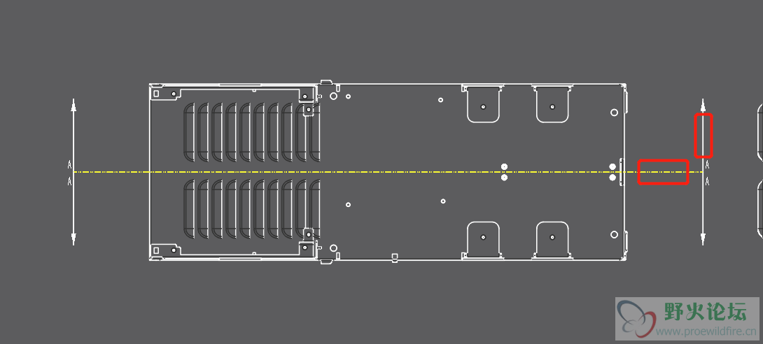

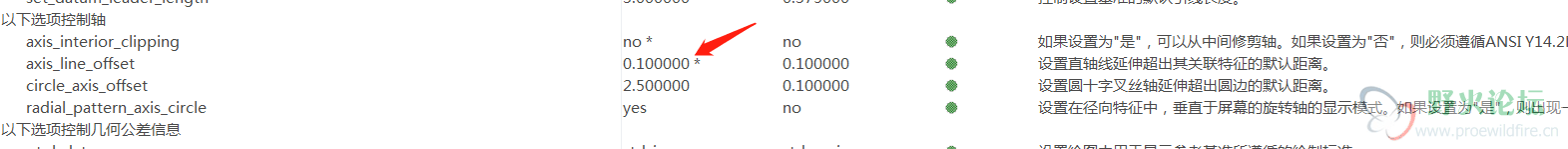

剖面线与箭头默认太长,想设置后自动变短,请教各位高手,谢谢
参数设置
参数设置
默认剖面线与箭头太长
默认剖面线与箭头太长

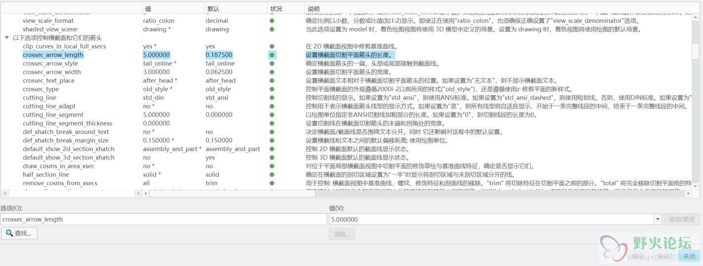

发表于 2021-5-12 09:02 | 显示全部楼层
FYI.
