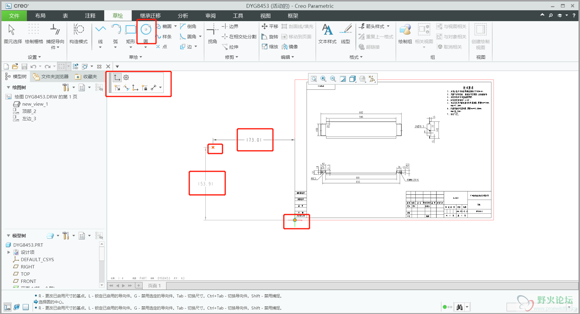

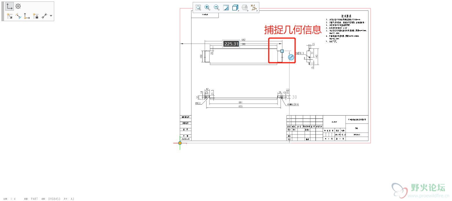

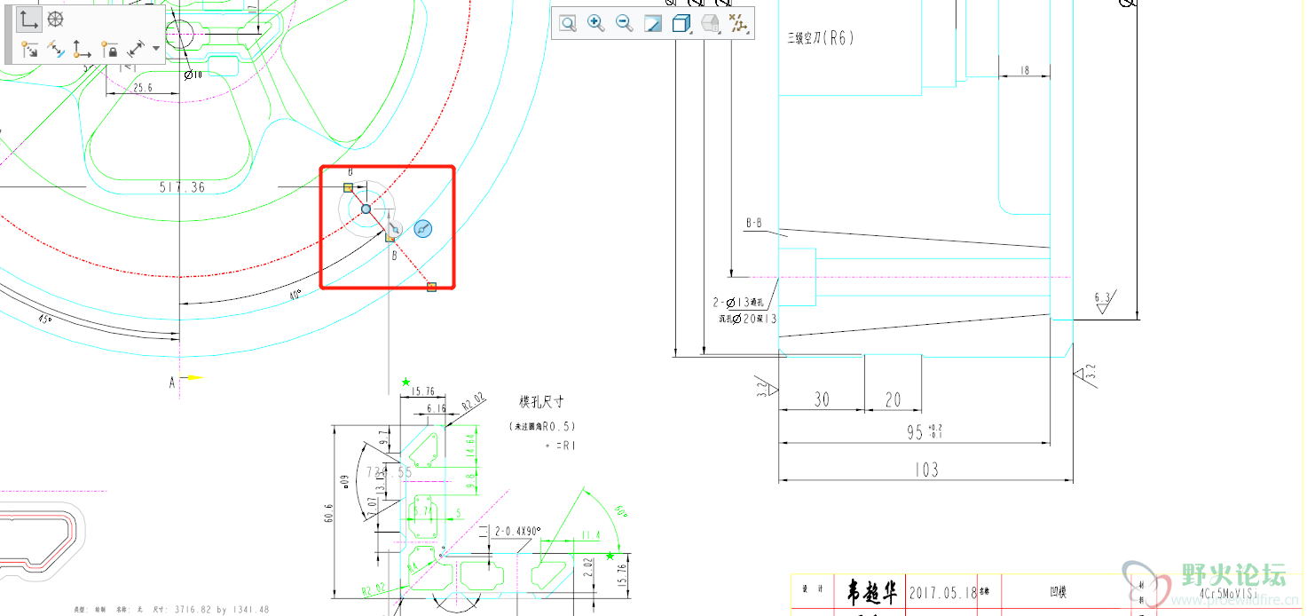

之前在8.0之前的版本,工图草绘模块可以说非常难用了,要先添加参考再绘制线条,现在8.0更新后,操作模式基本与AUTOCAD一致,可以自动捕捉几何信息,自动显示与原点(可以自定义)的横轴坐标,自动水平竖直。除了常规的drw,连没有3d信息的DWG图纸都能支持,可以说是很有用的更新了,各位怎么看?

提取码:lq3k 2.png
选择捕捉
选择捕捉
对于DWG图纸的支持
对于DWG图纸的支持
