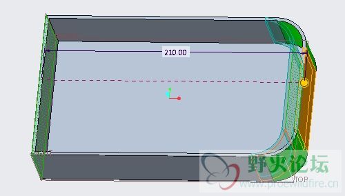

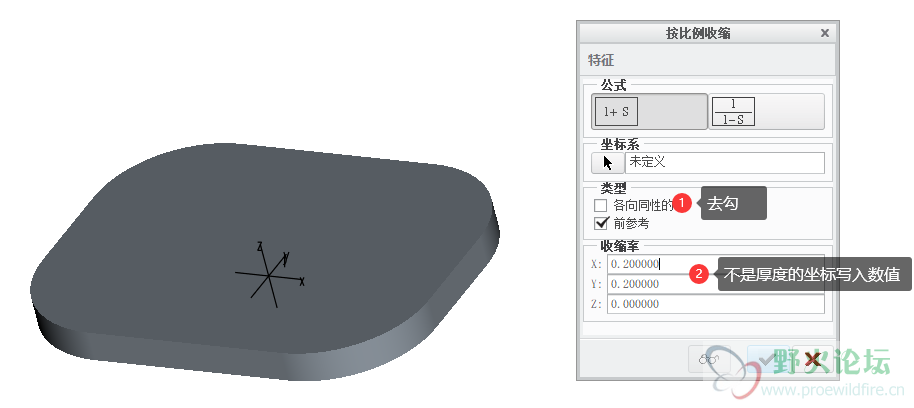

拿到客户配14寸屏的塑胶壳零件图stp格式,后来又要配15寸的方案。
那么问题来了,如何用配14寸的塑胶壳通过缩放又不改变零件各位置的厚度的方法得到配15寸屏的零?

现在Creo有个柔性建模命令集(CoCreate的功能),用它应该可以达成。

发表于 2021-5-9 19:26 | 显示全部楼层
这样,可否行?
673
954
发表于 2021-5-9 19:35 | 显示全部楼层
秋仔 发表于 2021-5-9 19:26
这样,可否行?
就是这样。

 楼主| 发表于 2021-5-10 09:02 | 显示全部楼层
这样,可否行?
兄弟,实际产品如果这么简单我们都解放啦

发表于 2021-5-15 23:19 | 显示全部楼层
柔性建模,按尺寸移动,

 楼主| 发表于 2021-5-19 10:35 | 显示全部楼层
julian02 发表于 2021-5-15 23:19
柔性建模,按尺寸移动,
兄弟,中间还有很多特征,扣位、止口、螺丝柱,按比例一个个计算再柔性建模移动会不会很麻烦?
