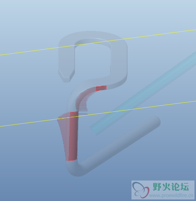

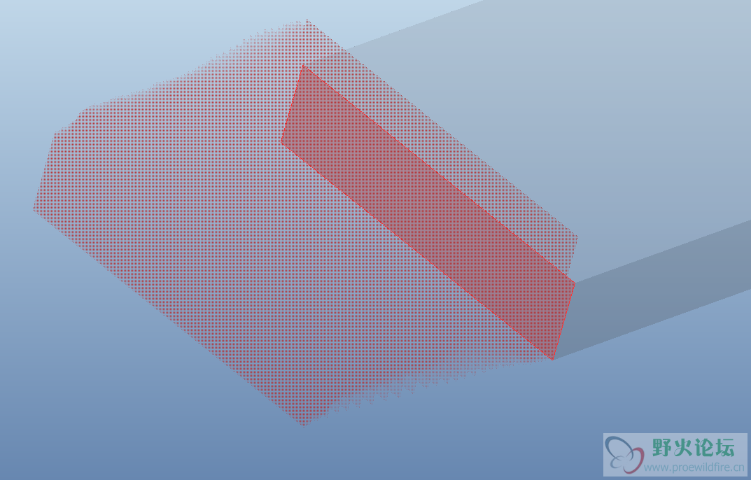

creo5.0创建基准面时拖动会有拖影,是电脑配置问题,还是软件设置问题,烦请各位帮看看,帮解决下,感谢!

可能是电脑显卡的问题,建议拆开做下清理,去下尘。另外可能不经意写入了什么配置文件。config那个文件你查看下最近添加了什么配置文件对其的影响。

可能是系统版本有关,你换换另一个Creo版本看看有没有这样的问题

公司电脑配置低,高版本打开个组件要2分钟。低版本又打不开收到的图,晕。

creo5.0.3这个问题困扰我很久了!驱动也更新了,软件也重装了,还是这样,各位,你们用的版本又这种情况吗?

我发现了,用这个蓝色背景就会有这种拖影,用系统默认的背景颜色就没有拖影
不知道为什么
不知道为什么
我公司和我自己电脑都是蓝色背景,但公司的电脑不出现拖影,自己电脑出现拖影。(前者比后者配置好)
答案显而易见了

那就是配置问题
