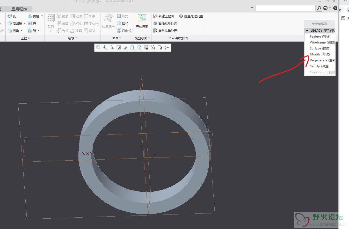

大佬们,这个提示框怎么做的?平常自己倒圆角就没有这个东西,想学习一下

以前老版本的操作命令
1019
172
1695
希望之星勋章热心助人勋章优秀会员勋章

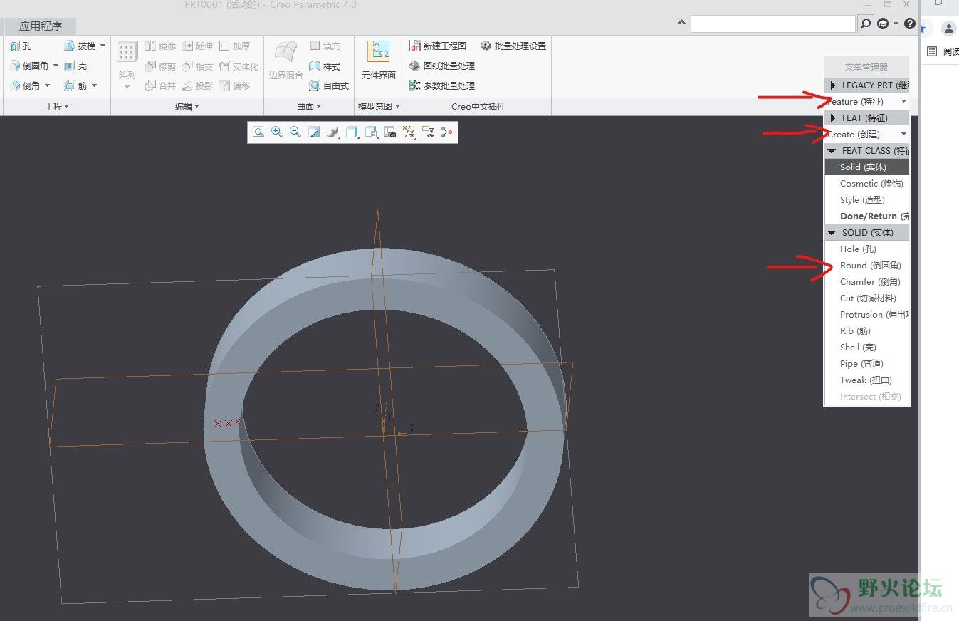

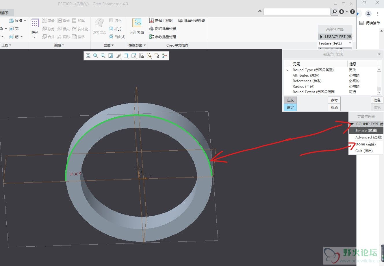

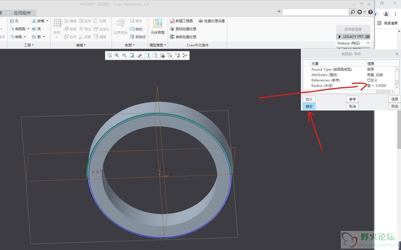

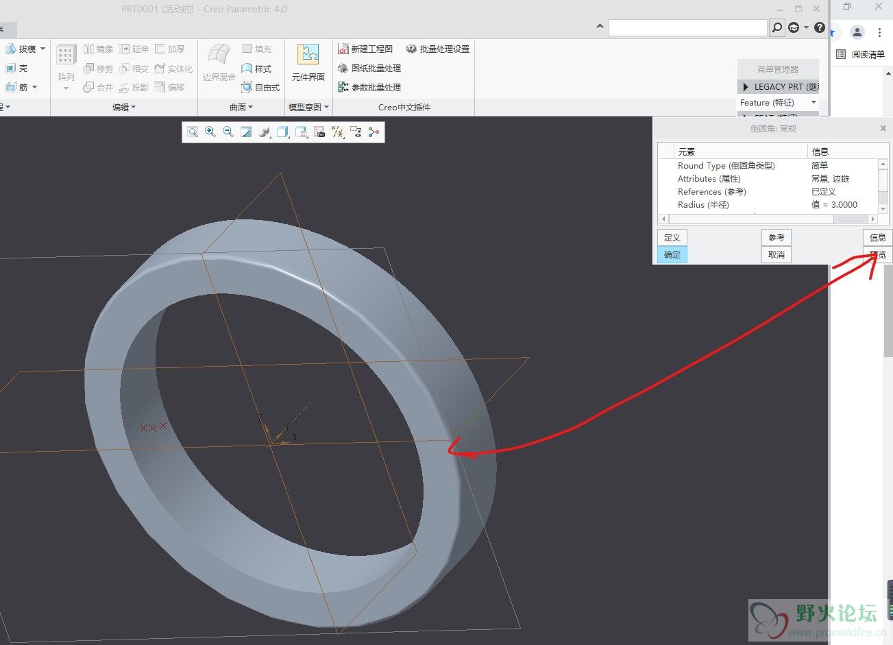

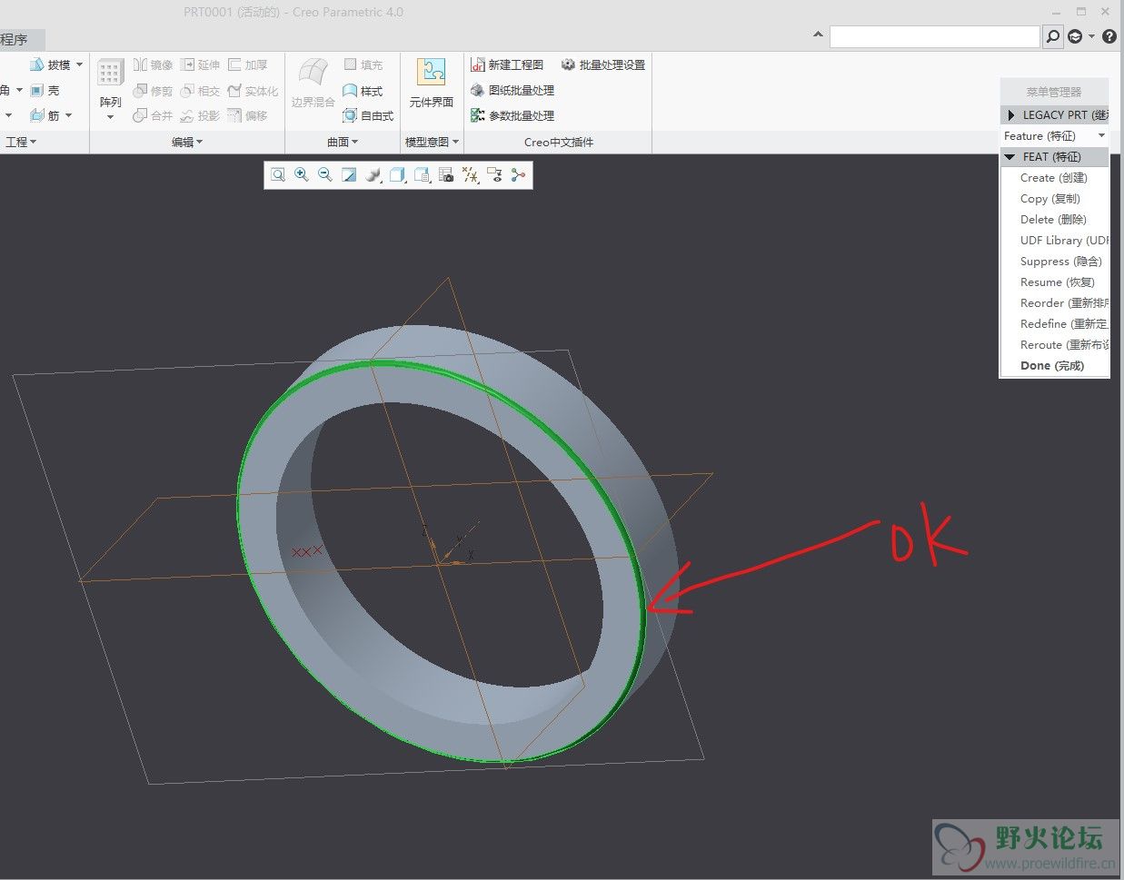

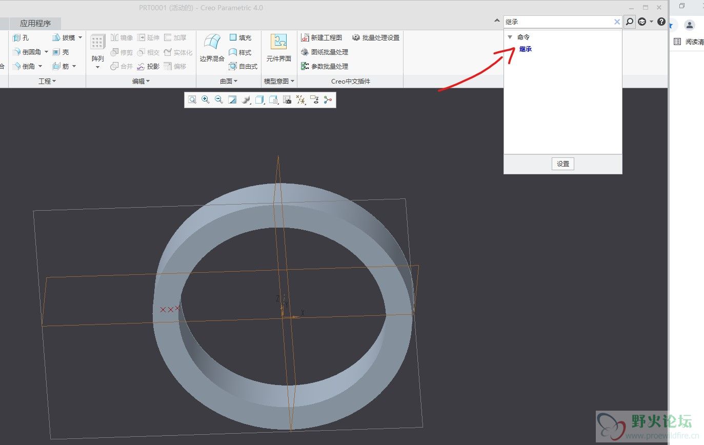

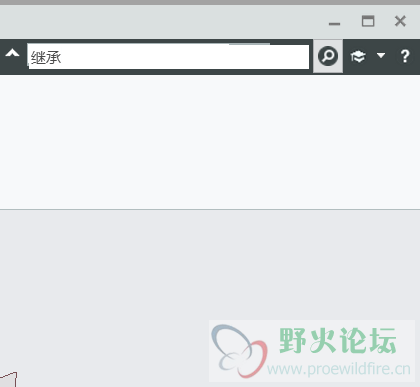

发表于 2021-5-8 13:43 | 显示全部楼层
你可以在搜索里面搜索“继承”,就可以出来下拉式菜单栏了
然后就可以使用你所示的命令框来操作了
你看看图示,自己试试吧
