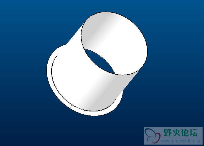

[求助] 求教各位老师,这个零件怎么展平?

发表于 2021-5-8 13:11 | 显示全部楼层
手动选取法兰边即可完成展平

发表于 2021-5-8 15:16 | 显示全部楼层
477938951 发表于 2021-5-8 13:11
手动选取法兰边即可完成展平
尝试了,未能成功,能否详细说说,谢谢!
只要自己尽心尽力就算啦。
 楼主| 发表于 2021-5-8 15:54 | 显示全部楼层
手动选取法兰边即可完成展平
老师,麻烦说一下详细的操作过程
444
583

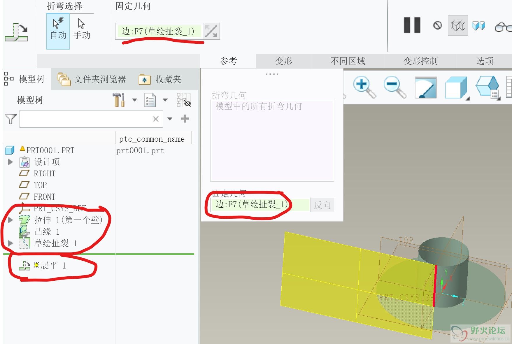

发表于 2021-5-9 16:01 | 显示全部楼层
这个钣金如果是拉伸创建的圆柱壁,再就是法兰壁。展平应该很容易的,草绘扯裂就可以展平了。如果法兰和圆柱壁连接处没有边折弯,实体里叫倒圆角。也很难展平。

发表于 2021-5-10 08:32 | 显示全部楼层
你看我这个用Creo3.0做的 prt0001.prt.zip (48.07 KB, 下载次数: 4)

发表于 2021-5-10 09:16 | 显示全部楼层
mfz666 发表于 2021-5-9 16:01
这个钣金如果是拉伸创建的圆柱壁,再就是法兰壁。展平应该很容易的,草绘扯裂就可以展平了。如果法兰和圆柱 ...
你好, 我不会钣金,我看你这操作好像比较简单,想向你学习一下,可以分享一下原档吗
444
583
发表于 2021-5-10 13:37 | 显示全部楼层
你的图档原来在实体里操作展平啊,你是学习其命令还是什么用意?如果工作中遇到钣金之类的需要展平,就要系统地学习钣金模块。实体的展平面组和折弯实体是配合用,主要满足产品设计的外观造型。
