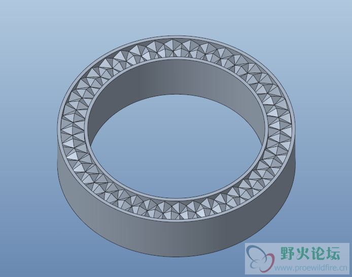

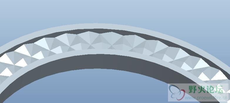

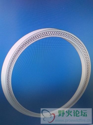

怎么画出这个菱形阵列出来并阵列出来
怎么画出这个菱形阵列出来并
怎么画出这个菱形阵列出来并
56

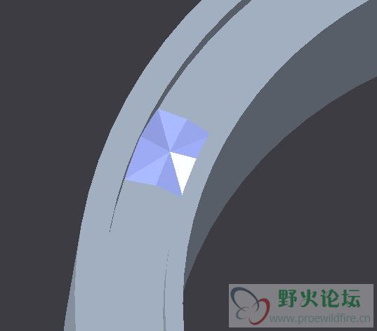

发表于 2021-5-8 10:39 | 显示全部楼层
先画直的,再环形折弯
238
301
发表于 2021-5-8 11:16 | 显示全部楼层
画线用点边界混合,记得算好位置然后轴阵列就好了

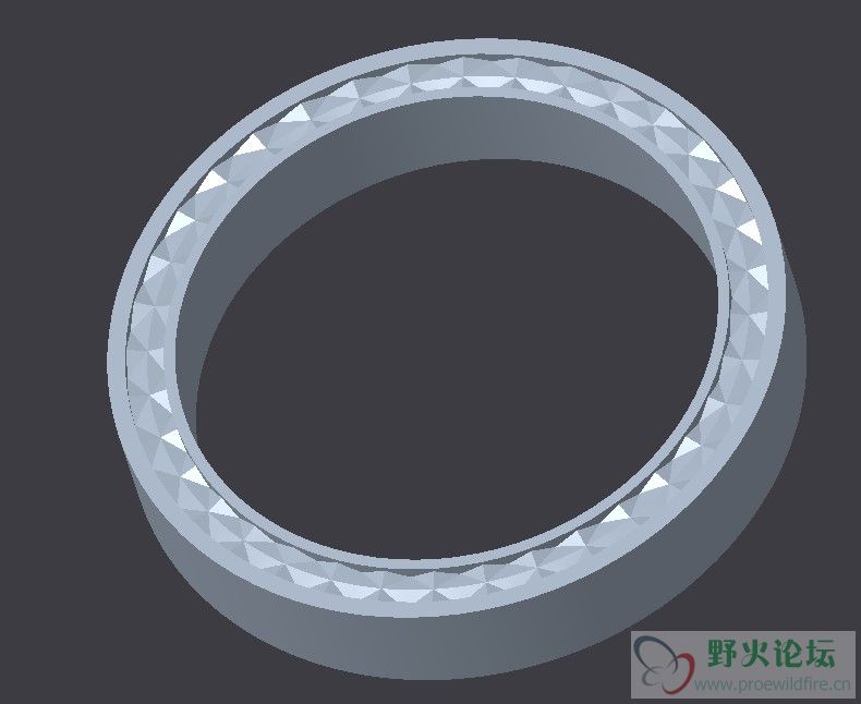

发表于 2021-5-8 11:44 | 显示全部楼层
做线,构面,阵列,实体化

发表于 2021-5-8 14:47 | 显示全部楼层
拉伸,做点,勾线,出面,合并,实体化,阵列,环形折弯

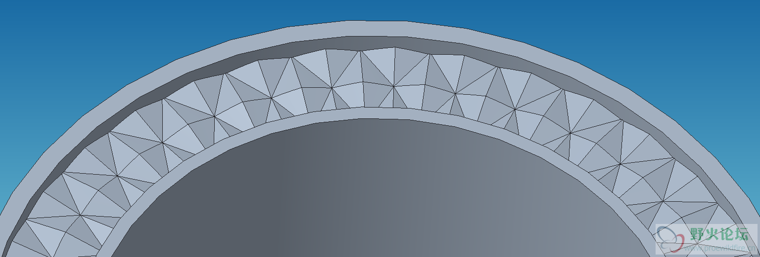

发表于 2021-5-8 17:09 | 显示全部楼层
环形折弯的做法
23333.prt.rar
163.37 KB, 阅读权限: 10, 下载次数: 37
