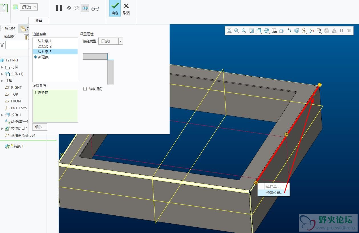

原是三角形   现在想改成方形,割裂只能选取顶点,大佬们有没有办法呀

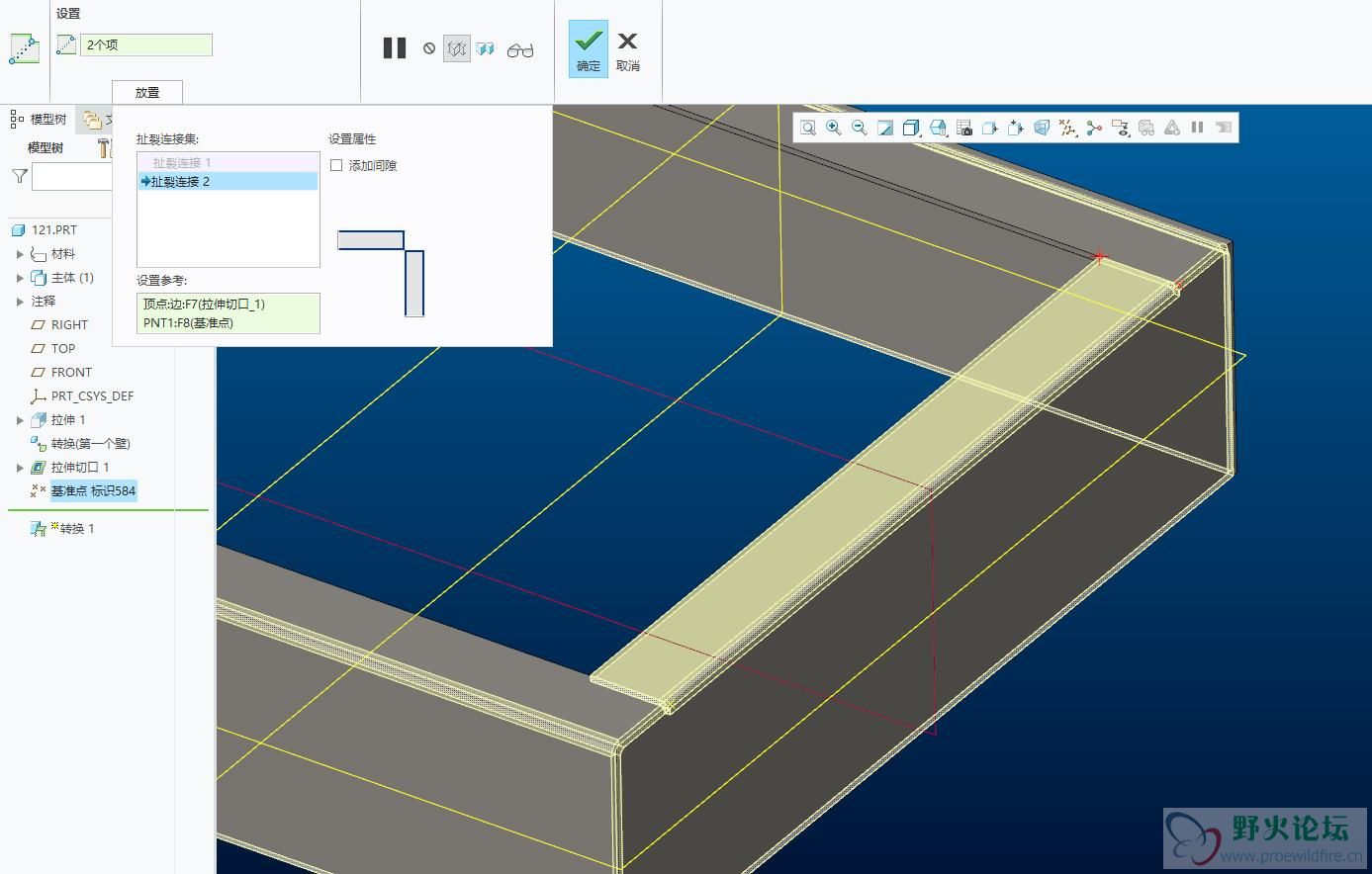

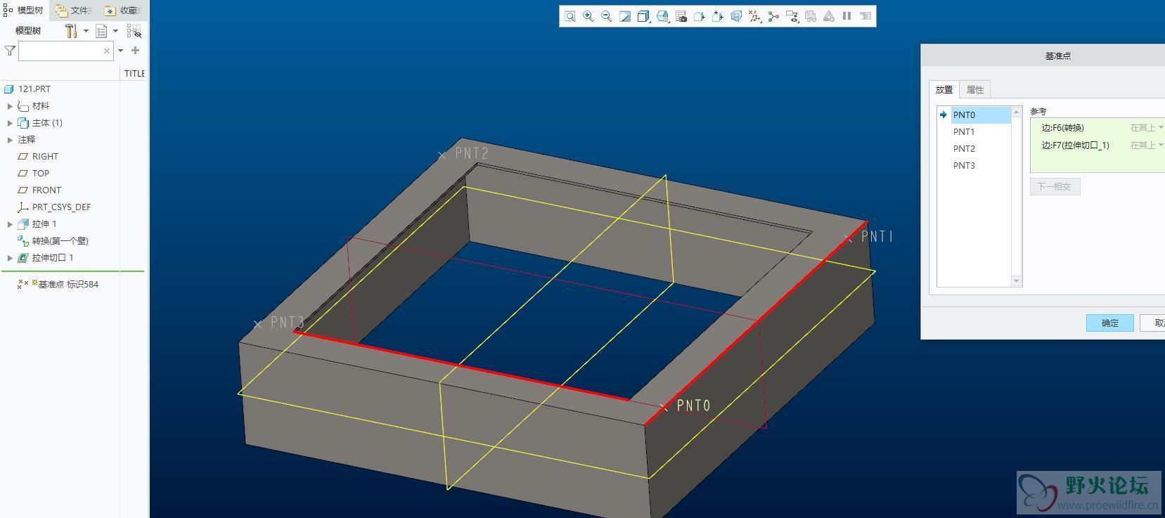

发表于 2021-5-7 16:53 | 显示全部楼层
先建几个点,就可以了
338
441
发表于 2021-5-8 08:36 | 显示全部楼层
风来风去 发表于 2021-5-7 16:53
先建几个点,就可以了
我的观点跟你差不多!就是在自己想要切的地方开个缺口,然后对着缺口的地方割裂!也是看其他人做过然后学到的!

我用的是preo,也先建了点 但是割裂的时候选取不了,只能选顶点。。
