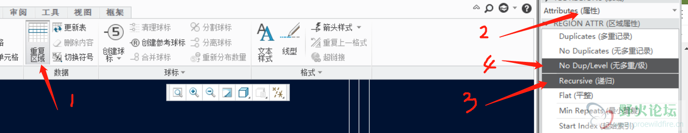

装配体中要用到大量的标准件(螺钉,平垫和弹垫), 为了简化装配。我先把螺钉,平垫和弹垫做成一个子装配。然后在装配入大装配体。
在大装配体的工程图(总装图)的明细栏内中却不这些标准件的,该如何解决?

发表于 2021-5-7 14:58 | 显示全部楼层
你在重复区域选项错了,按图示选就可以了
