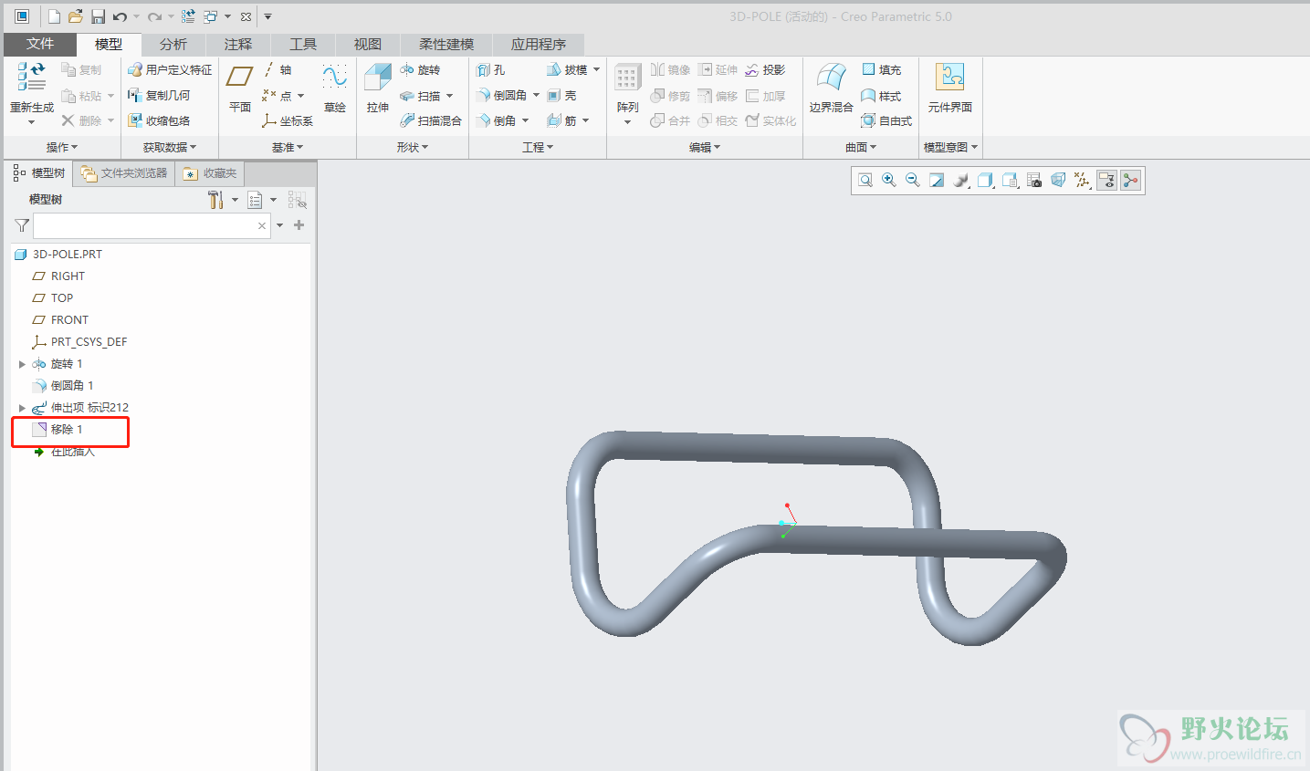

见附件PRT,旋转实体为什么隐藏不了?好纳闷。

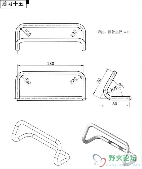

另外,这个零件还可以怎么画?以前见过有人用投影的方法把空间曲线画出来,但想不起来了,对强迫症来说,太难受了!

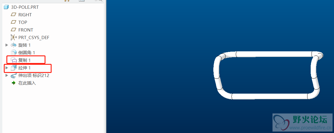

先复制边,然后在切掉实体,用复制的边来扫描。或者旋转的用面不用实体。就可以隐藏了

发表于 2021-5-7 10:04 | 显示全部楼层
可以使用隐含功能,隐藏只针对装配生效!

发表于 2021-5-7 10:12 | 显示全部楼层
图层隐藏试试
用曲面的边界,不用实体,可以隐藏。
完美解决。
但还是想知道用投影或相交怎么画这个空间曲线

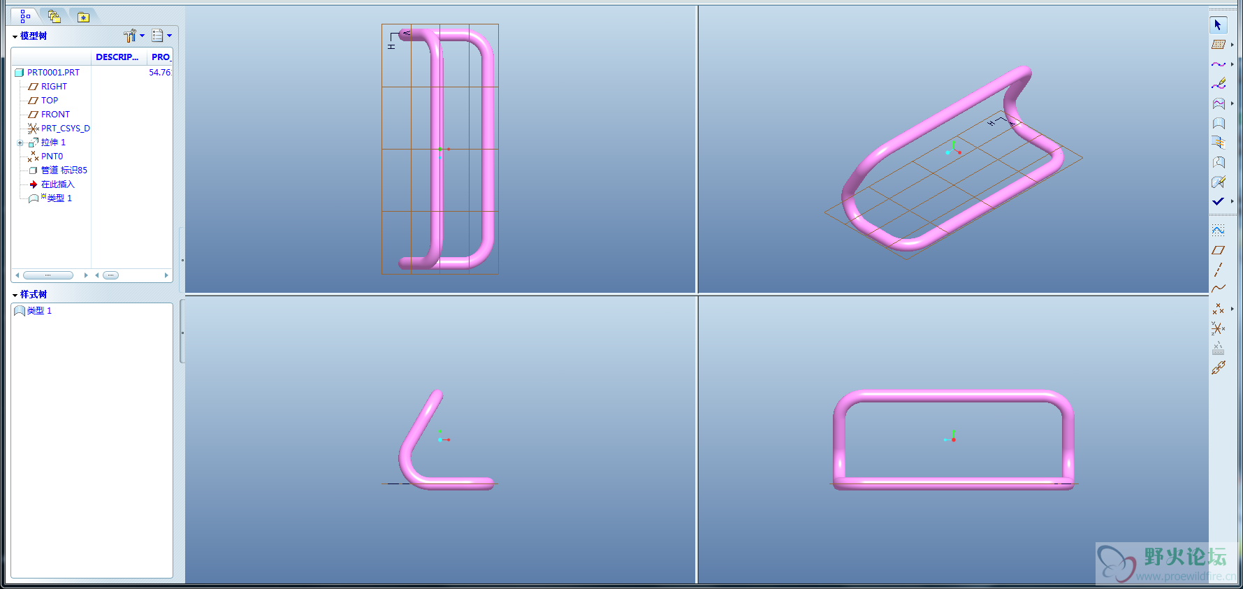

发表于 2021-5-7 11:17 | 显示全部楼层
老贴新做
prt0001.prt.rar

发表于 2021-5-7 11:59 | 显示全部楼层
拉伸倒圆角扫描三步就可以搞定了

发表于 2021-5-7 14:00 | 显示全部楼层
用展平也可以

发表于 2021-5-7 15:33 | 显示全部楼层
想问下,怎么做到显示四个视图的。一直不会这个功能

发表于 2021-5-7 16:35 | 显示全部楼层
直接用移除命令就可以了
