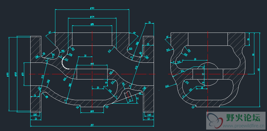

[求助] 大神给个思路,这个阀体怎么画?
207
336
发表于 2021-5-7 08:25 | 显示全部楼层 |阅读模式
这个是贴图!(附件中有DWG图纸)
阀体.zip
75.69 KB, 下载次数: 29

发表于 2021-5-7 14:02 | 显示全部楼层
慢慢画,有尺寸还画不出来吗

 楼主| 发表于 2021-5-7 15:12 | 显示全部楼层
m9660 发表于 2021-5-7 14:02
慢慢画,有尺寸还画不出来吗
还请高人指点!!!

发表于 2021-5-7 16:32 | 显示全部楼层
右边的视图旋转作主体,再画左右两边的出口,然后倒圆角,加筋

 楼主| 发表于 2021-5-7 16:49 | 显示全部楼层
问题是左右两边的接口限制尺寸太多

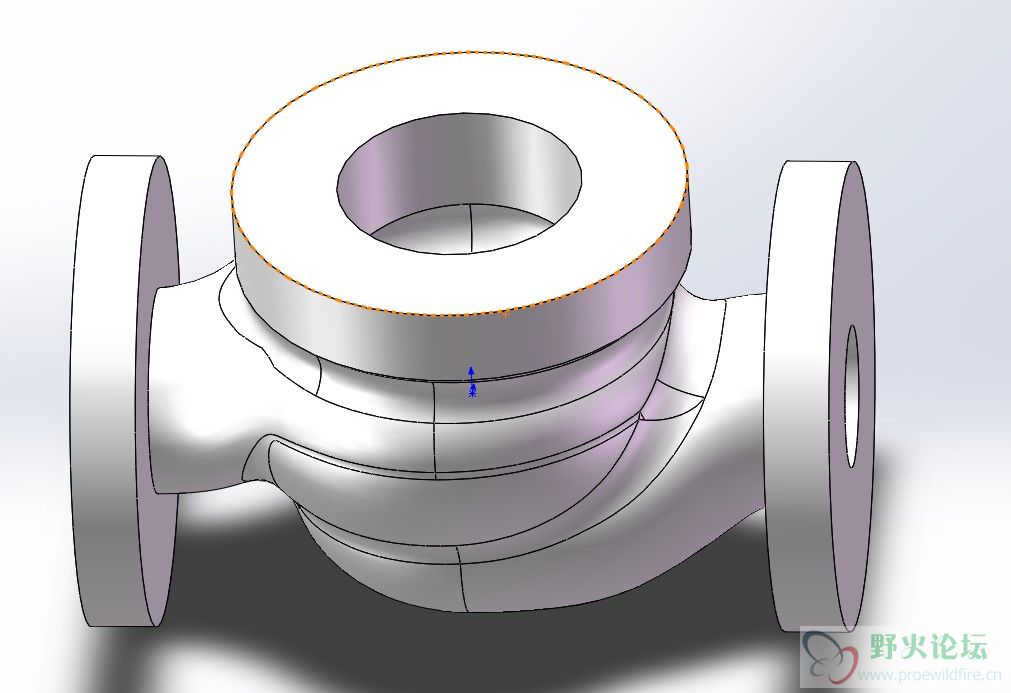

发表于 2021-5-8 10:37 | 显示全部楼层
链接:https://pan.baidu.com/s/1RLaa25Sfnh1gZMZphIF9ZQ
提取码:7e0q
按照图画了个大概,总感觉哪不对,欢迎指教

 楼主| 发表于 2021-5-8 13:06 | 显示全部楼层
提取码:7e0q
按照图画了个大概,总感觉哪不 ...
上面的型腔尺寸控制的不对。老师,能否发给prt的供大家学习学习!
