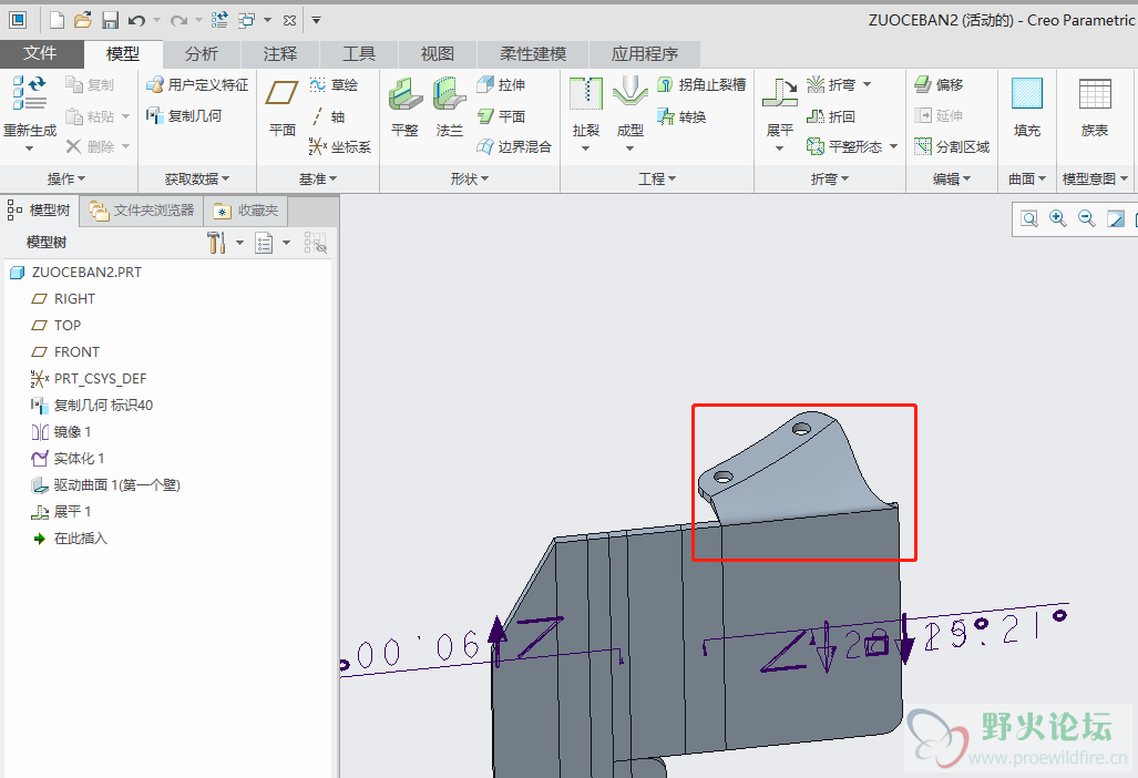

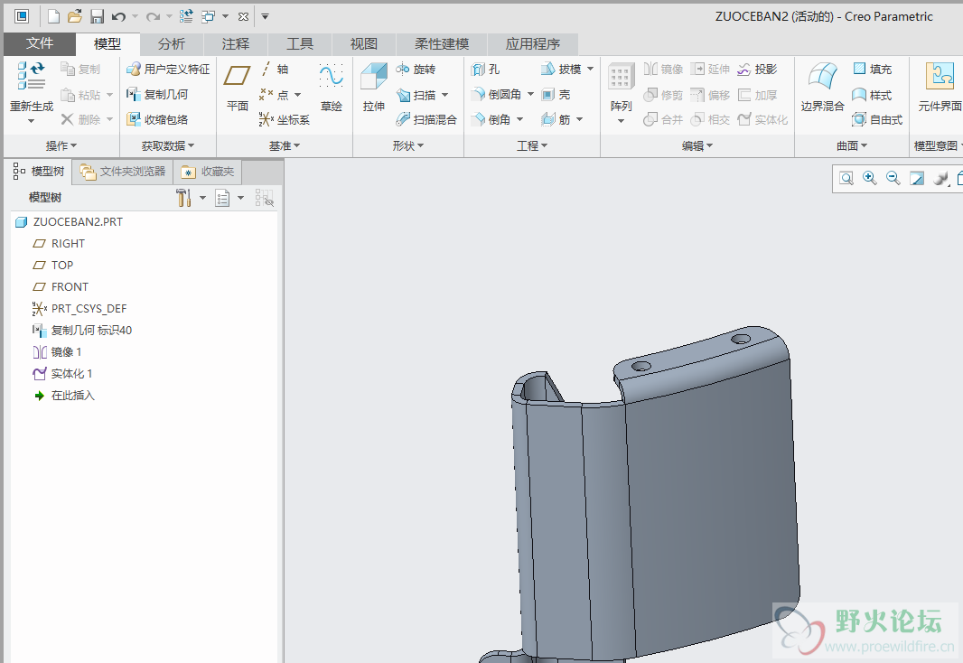

经常左右对称的钣金零件,先设计一侧的钣金件,再通过复制面然后镜像来做另一侧的钣金件,不能实体化(实体化命令是灰色的)。只有转为零件实体才能实体化,然后再转为钣金零件,定驱动曲面,但发现多一些折弯的地方展平不了,又得切掉重新折弯。
转为零件才能实体化
转为零件才能实体化

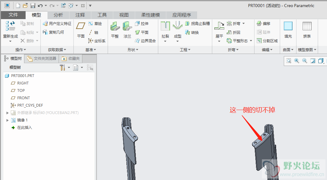

可以镜像实体,但另外一侧切不掉啊,两侧都是实体。

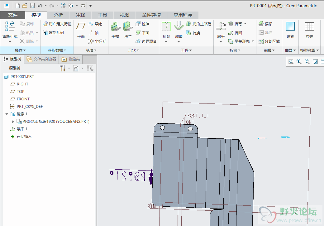

还真可以,直接合并继承过来,镜像实体,然后直接删掉那个合并的实体,不知道这样操作有没问题???

不要删除特征,删除了不就不关联了?以后变更的时候就不会自动更新了!
