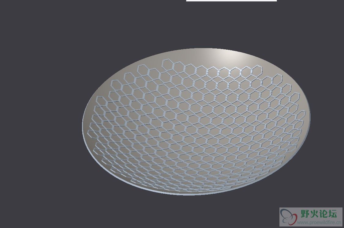

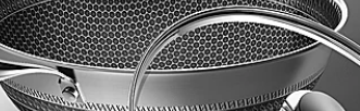

请问亲一下,这个锅内的蜂窝要怎么画?

 楼主| 发表于 2021-5-6 10:16 | 显示全部楼层
自己的拿个板凳等等啊,那位高手亲告知一下,类似的做法就行?

发表于 2021-5-6 11:11 | 显示全部楼层
这个应该是用其它软件渲染上去的吧

发表于 2021-5-6 11:21 | 显示全部楼层
这样行吗?

 楼主| 发表于 2021-5-6 13:27 | 显示全部楼层
楼上的兄弟,这样可以哦?可以了解一下思路吗?

发表于 2021-5-6 14:35 | 显示全部楼层
B站有个视频!我上传过来,你看看有用不!用UDF制作的

发表于 2021-5-6 14:48 | 显示全部楼层
1.展平面组
2.做六边形特征,然后填充阵列
3.展平面组变形
ok了

发表于 2021-5-6 15:16 | 显示全部楼层
可能试试展平看看
258
352
发表于 2021-5-7 09:15 | 显示全部楼层
用钣金冲压成型最靠谱
