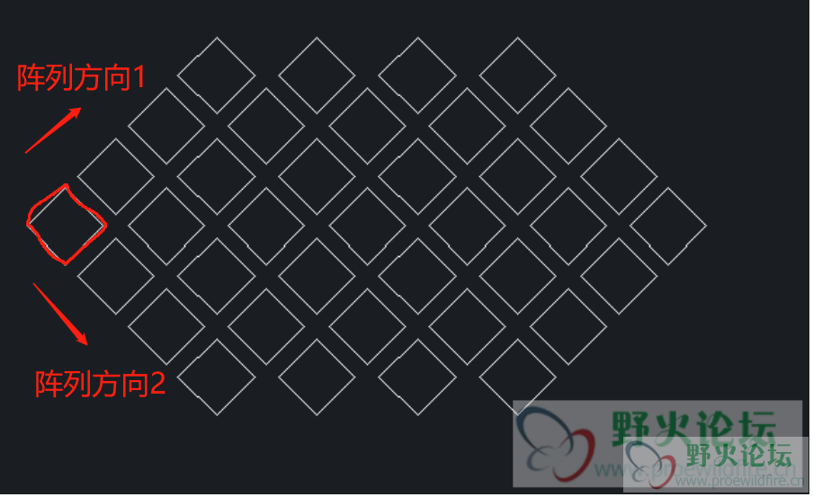

小菜请教下各位这个怎么阵列的

发表于 2021-5-6 10:19 | 显示全部楼层
000.png    像这样歪着画,要不然得添加关系式麻烦的很

发表于 2021-5-6 10:25 | 显示全部楼层
可以这样画  不过自己要计算好关系

发表于 2021-5-6 12:05 | 显示全部楼层
填充阵列简单粗暴

发表于 2021-5-6 15:17 | 显示全部楼层
方向阵列,方向选择斜边

发表于 2021-5-6 19:25 | 显示全部楼层
5楼正解

发表于 2021-5-6 19:26 | 显示全部楼层
如图
