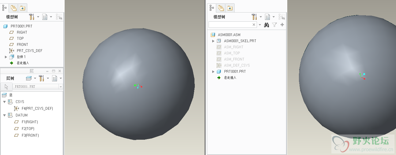

[原创] CREO8.0版本一步拉伸球体

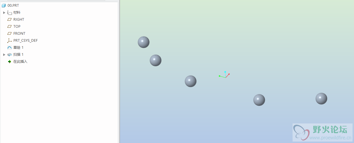

发表于 2021-5-6 17:25 | 显示全部楼层
Creo 5.0
按6樓 做了.如下
按6樓 做了.如下

mfz666 发表于 2021-5-6 11:47
不是你所想的那样的做法!
从哪里能看出来不能是倒圆角做出来的呀?从层树吗,还是模型树?
732
1056
发表于 2021-5-7 11:28 | 显示全部楼层
树过滤器

发表于 2021-5-7 18:46 | 显示全部楼层
树过滤器那里能控制倒角特征的显示和隐藏我知道,我是想问从他回复那张图片上怎么判断出来的呀?
还有就是他回复那张图片里,层树对话框好像不是悬浮在模型树上的,而是上下分栏,这是怎么做出来的?
