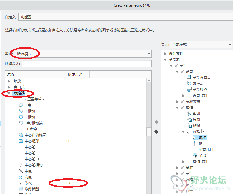

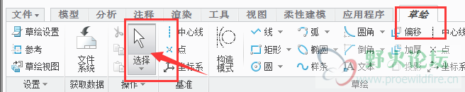

creo中,草绘--选择工具的默认快捷键是哪个?

发表于 2021-5-5 15:57 | 显示全部楼层
要自己设置,可以在搜索名称或在草绘器选项卡中找

 楼主| 发表于 2021-5-5 16:19 | 显示全部楼层
我的怎么和你的不一样。唉,没找到

发表于 2021-5-5 16:43 | 显示全部楼层
creo3.0没有这个,你可以设置映射键。
参考以下
mapkey $F3 @MAPKEY_LABEL依次;~ Command `ProCmdEditOneByOne`  1;

发表于 2021-5-5 17:43 | 显示全部楼层
录一个映射键

 楼主| 发表于 2021-5-5 19:52 | 显示全部楼层
参考以下
mapkey $F3 @MAPKEY_LABEL依次;~ Command `ProCmdEditOne ...
5里面可以用了。。感谢感谢。
