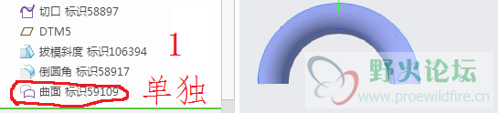

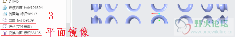

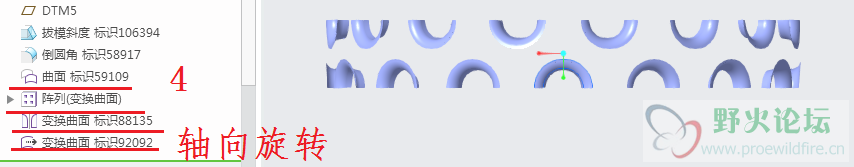

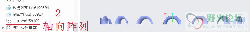

大佬研究一下这个设计树。如何能做出这种效果,虽然有方法可以做到同样的效果,但没弄明白这个步骤在creo里怎么实现的,期待高手解答
旋转一个角度
旋转一个角度
镜像轴向阵列
镜像轴向阵列
轴向阵列后
轴向阵列后
单个面
单个面

1.是复制 2.是阵列 3.是镜像 4.是选择性粘贴,基本操作

我的理解就是复制面组,几何阵列,然后对面组操作。没看懂问题在哪里
