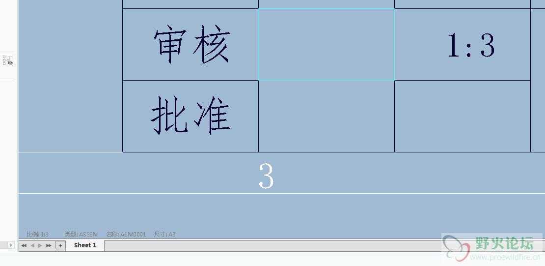

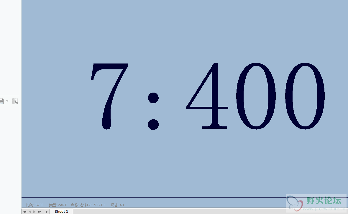

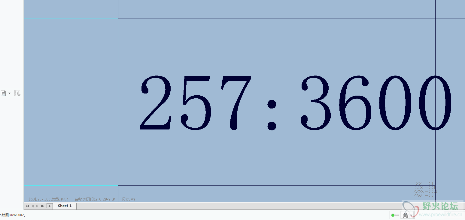

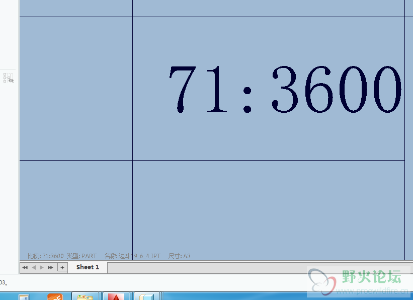

CREO工程图的比例数值显示问题!求助各位大佬!!!

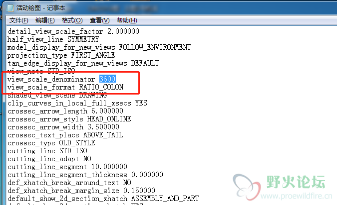

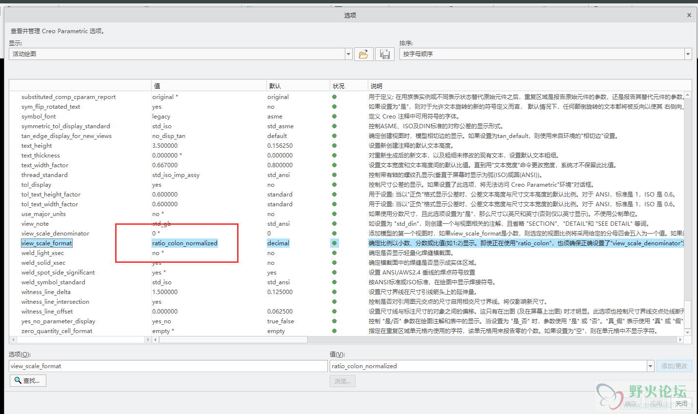

我已经把两个值设置好了,之前也是在这里看的教程,但是不知道为什么有些可以正常显示,有些又不行!     1:3正常显示,但是出现了很多奇怪的比例!比如   71:3600      ???也不知道怎么回事!附件有我的绘图活动,请各位大佬看看!谢谢!
已修改的两个值
已修改的两个值
正常显示1:3
正常显示1:3
不正常显示
不正常显示

 楼主| 发表于 2021-5-5 11:30 | 显示全部楼层
之前是在这个帖子看到的设置教程!

发表于 2021-5-5 13:55 | 显示全部楼层
在confing里加
dxf_out_drawing_scale yes
在绘图里选项里边不管比例是多少导出CAD都是1;1
338
441
 楼主| 发表于 2021-5-5 14:07 | 显示全部楼层
m9660 发表于 2021-5-5 13:55
在confing里加
非常谢谢这位大佬的支持!不过小弟我不是要他永远显示1:1,我是要它显示1:X,因为图形要在A3框内的!这样直接就把图纸导到CAD然后使用了!

发表于 2021-5-6 08:15 | 显示全部楼层
双击左下角的比例,改成你想要的比例就好了。话说 我怎么上传不了 图片?!
338
441
 楼主| 发表于 2021-5-6 08:28 | 显示全部楼层
有道理!有道理!虽然不实用,但还是谢谢这位爷!你的等级可能不够,没有权限!
