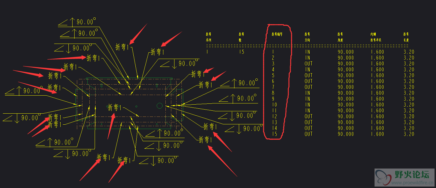

钣金的折弯顺序全部是显示折弯1,能不能显示折弯顺序表的顺序
折弯1,能不能显示折弯顺序表的顺序
折弯1,能不能显示折弯顺序表的顺序

同问。是不是什么配置有问题?

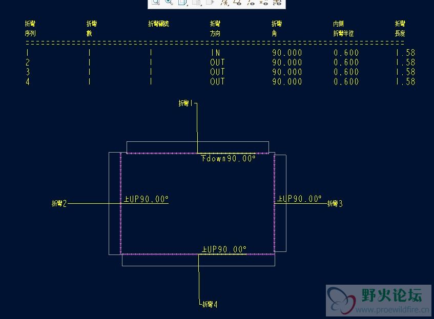

是要這樣嗎?

对的就是那个序号变过来。有时工程图里全是折弯1,求分享经验怎么实现按序号来的?

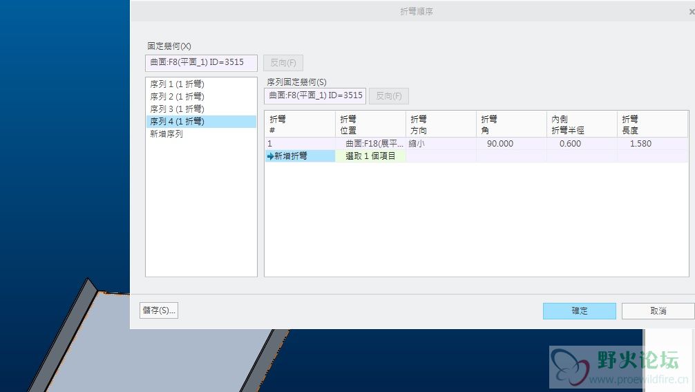

我已经搞明白了,在折弯顺序那里的设置不同。工程图里出现的折弯1是指你设置的折弯序列,而不是折弯编号。一个序列里可以有很多个折弯编号。
