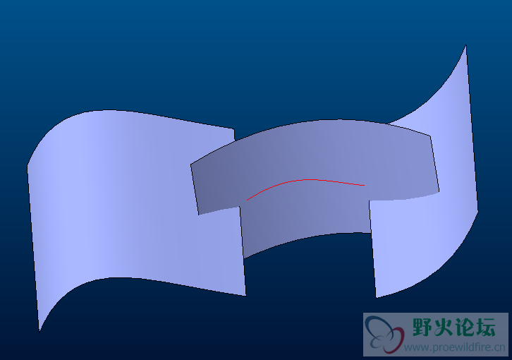

发表于 2021-5-4 11:10 | 显示全部楼层 |阅读模式
cos曲线的约束要怎么用呀!比如我想要图中这cos曲线与两侧的曲面相切,按住shift捕捉与曲面的交点,然后按右键也会出现任务栏,但是选择相切也相切不了,不知道要怎么检查是否捕捉准确,论坛上没有看到类似的教程和帖子,有高人具体指点吗

 楼主| 发表于 2021-5-4 11:21 | 显示全部楼层
cos曲线的约束要怎么用

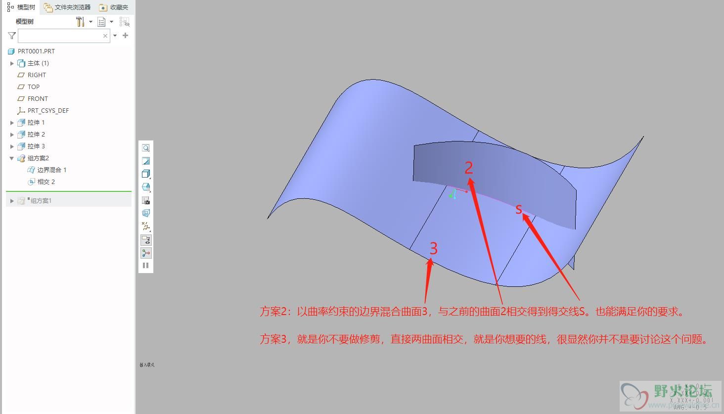

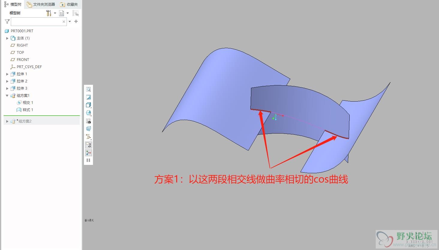

308
487
发表于 2021-5-5 08:47 | 显示全部楼层
00.prt.1.zip (58.53 KB, 下载次数: 2)

 楼主| 发表于 2021-5-5 08:54 | 显示全部楼层
非常感谢前辈,但是我主要的 问题是,cos曲线的捕捉和约束的用法,做这条线只是用于对这个问题的一个直观呈现
