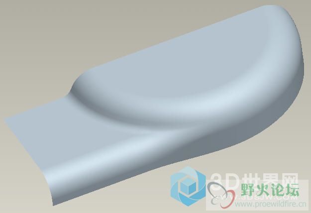

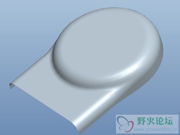

请大家帮忙解决一下,弄了一天了,就是接不顺,已上传文件了
麻烦大神做一个有步骤的,学习一下,感谢感谢
效果图很顺
效果图很顺
接的不顺,起角了,是不是补面不对?
接的不顺,起角了,是不是补面不对?

发表于 2021-5-4 15:43 | 显示全部楼层
看看这样可行不

 楼主| 发表于 2021-5-4 20:20 | 显示全部楼层
黄石 发表于 2021-5-4 15:43
看看这样可行不
可以可以,就是这样,谢谢了

发表于 2021-5-5 13:59 | 显示全部楼层
万能的边界混合
