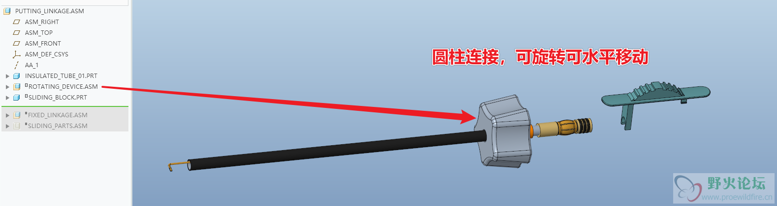

现在有个问题,在进行两个部件与零件装配时,有个功能实现不了,需要求助大神;
如图1所示,第二个部件使用圆柱连接后,可旋转可移动;
图1
图1

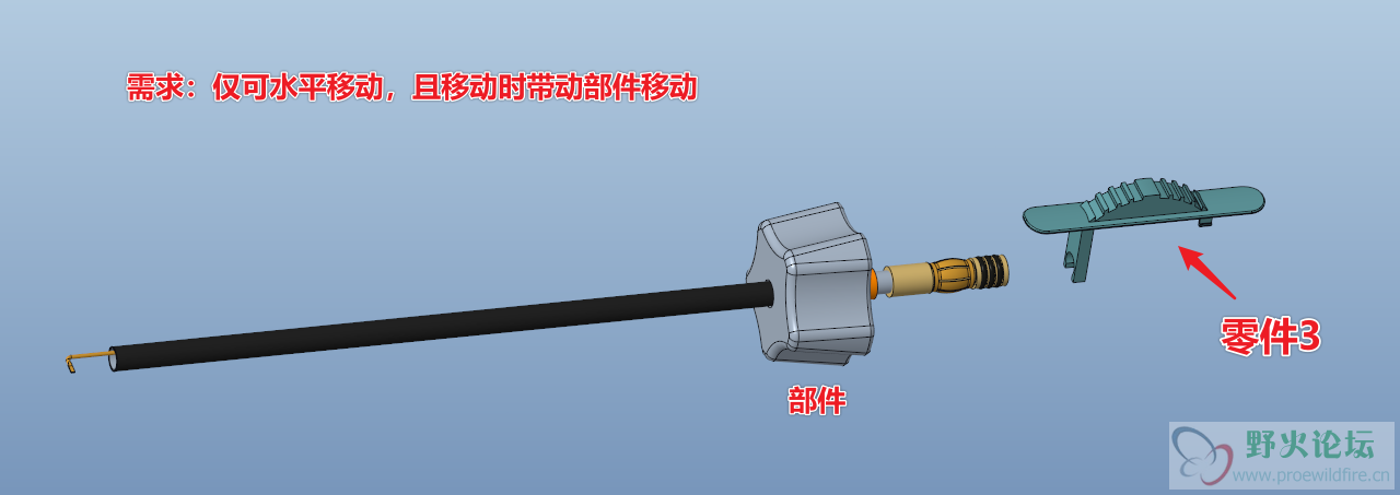

问题:像图2这种,应如何设置装配的连接类型,才能使零件3仅可水品移动,且移动时带动部件;
图2
图2

发表于 2021-5-4 08:09 | 显示全部楼层
有父子关系就可以了

发表于 2021-5-4 11:21 | 显示全部楼层
零件3,设置平面型连接,部件与零件3 设置固定连接

 楼主| 发表于 2021-5-4 12:42 | 显示全部楼层
m9660 发表于 2021-5-4 08:09
有父子关系就可以了
这方面可以再具体一些吗,或者有没有示例
306
370
 楼主| 发表于 2021-5-4 12:46 | 显示全部楼层
你说的固定连接与平面连接,具体是如何操作
麻烦再详细说明下
