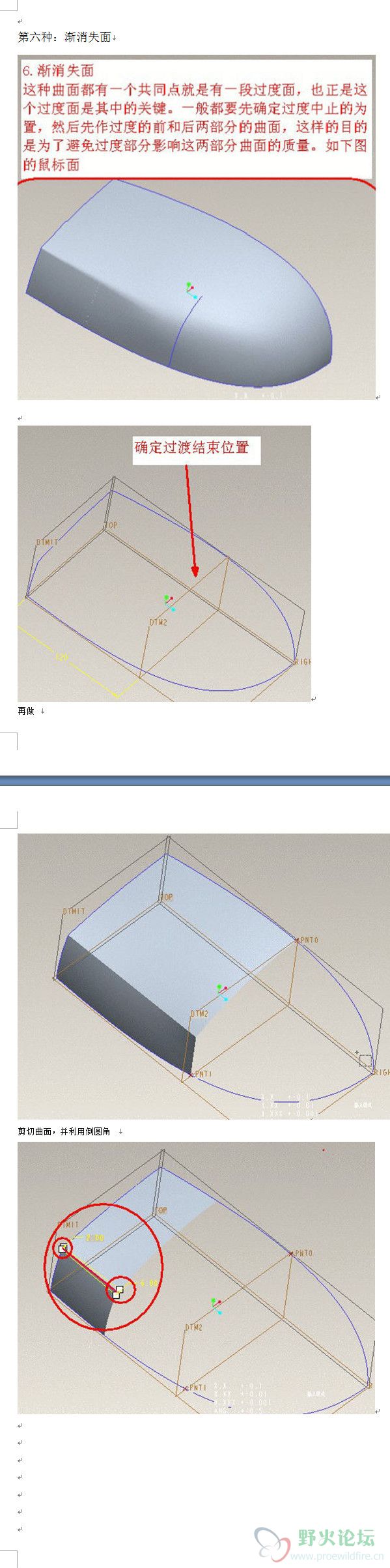

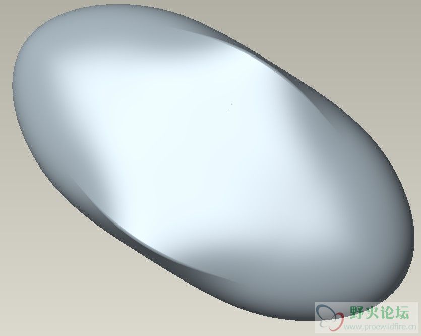

请教怎做,自己过渡做不好
只学了,半桶水

再画一个截面控制就可以了
