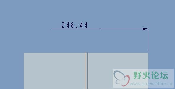

如附图所示的标注、也就是尺寸21的左边界线有一段不显示,在Proe中如何实现?请高手指点。
尺寸界线中断
尺寸界线中断

 楼主| 发表于 2021-5-3 13:44 | 显示全部楼层
知道怎么做了。

发表于 2021-5-3 14:50 | 显示全部楼层
可以试试在标注属性/显示/尺寸界限里清掉一侧界限线再调整下就应该是楼主要的效果。
