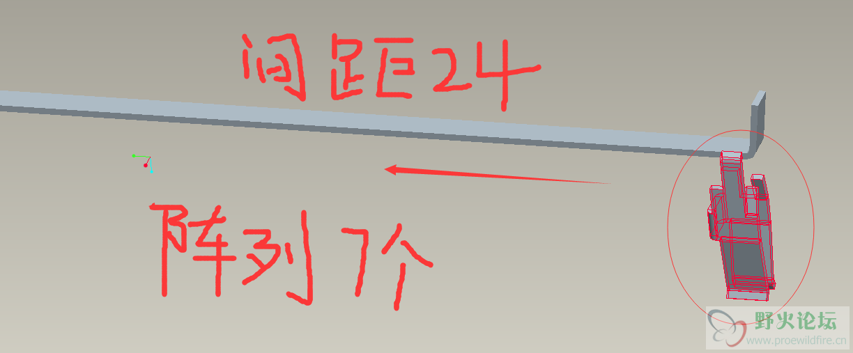

求助大神这个钣金件如何阵列,我用的PROE4.0就是阵列不了  我上传个模块,大神帮忙看看然后再上传回来

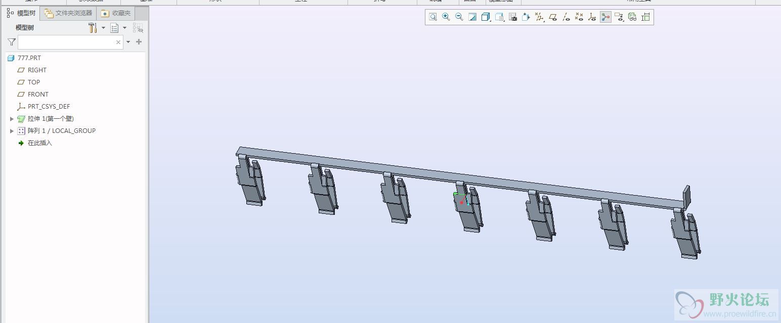

我用的creo5.0,你的文件试了,第一次真的阵列失败,然后我删除阵列,重新阵列,结果成了,我不会发图片
467
747
发表于 2021-5-3 10:34 | 显示全部楼层
和四楼一样开始阵列失败了,删除阵列后再阵列成功

谢谢 阵列方式 选的“方向”  吧?

是的 方向
